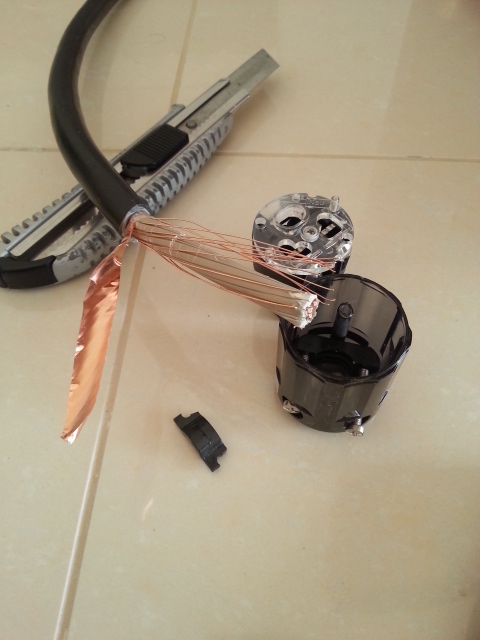

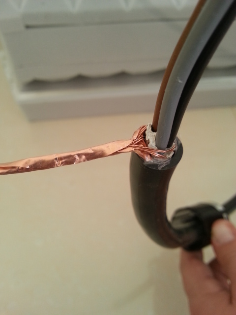

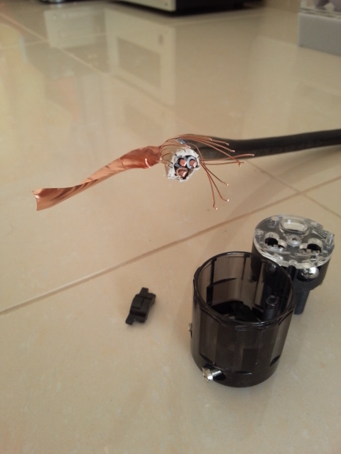

כבל בקוטר 20 מ"מ, מורכב משלושה מוליכי סוליד מנחושת 2.5 מ"מ.
הסיכוך כאן רציני. כל העסק מלופף ברדיד נחושת + שערות נחושת. המילוי בין שלושת המוליכים הוא חומר מסתורי שגם תורם לנושא הבידוד וכל זה סגור בשרוול PVC עבה וקשה למידי.
את הכבל הזה חותכים עם מספרי פח ולא קטר.

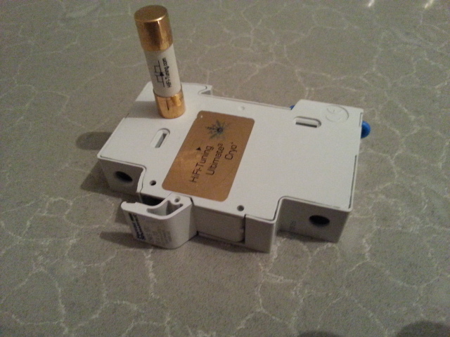

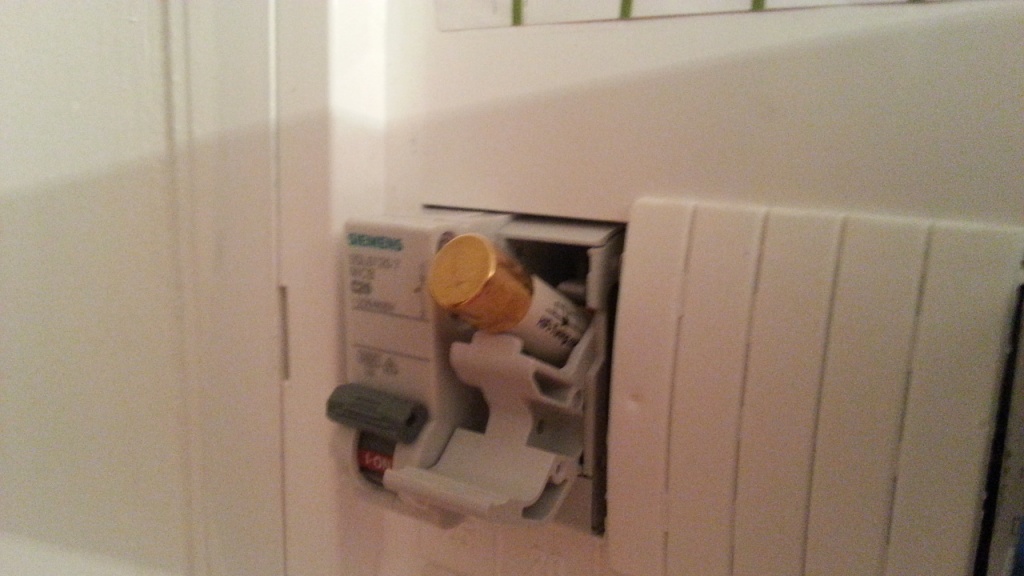

4. התקנת בית פיוז אודיופילי + מאמ"ט נחושת. התקנתי לבד.
הכנתי מוליכים מהכבל המהולל, מדדתי, חיברתי, חיזקתי, חיזקתי שוב.
רצף החיבור:
הזנת בניין לארון דירתי >> תלת פאזי >> פח"ט >> מאמ"ט נחושת >> בית פיוז >> כבל >> מפצל מערכת.
סדר הספקי האמפרז' הולכים בסדר יורד מהחיבור הראשי עד לבית פיוז שם הגעתי ל-25 אמפר. שזה מעל ומעבר למה שאני צריך.
בית הפיוז והמאמ"ט בנויים מנחושת. הפיוז הוא מכסף בציפוי זהב של hi fi tuning.

בקיצור הכבל מתחבר ישירות למפצל ע"י פלג בריליום של אוידה.
זהו.
