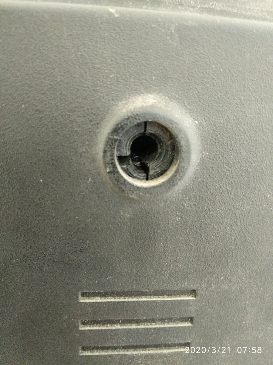

עברתי דירה וכנראה בתהליך הפירוק וההרכבה של המתלה נשבר הפלסטיק בגוף הטלוויזיה שאליו מבריגים את המתלה (כלומר השבר הוא בטלוויזיה עצמה במקום שהבורג אמור להתברג בו).
מצרף תמונה.
יש דרך לתקן את זה או שהטלוויזיה נידונה לסטנד עד סוף ימיה?

היות שזה אחד מתוך 4 הייתי שם (קצת) דבק אפוקסי על הבורג. לדעתי זה יחזיק
יכול גם לנסות להבריג בורג יותר עבה

קצת חושש מהדבק בטווח הארוך אבל אנסה בורג עבה יותר

מה גודל המסך?
מה משקלו?
האם שקע הבורג הוא עליון או תחתון ?

במידה ומדובר בתבריג תחתון מצבך טוב

טלוויזיה sansui דגם 3211
12 ק"ג
לצערי מדובר בתבריג ימני עליון
יש סיכוי לפתרון בטיחותי לאורך זמן?

אני לא מהנדס ולכן לא יכול לחתום לך על עניין הבטיחות
אבל
אני הייתי תולה את המסך ,בלי חשש, גם על 3 ברגים.
זה מסך קטן וקל.
