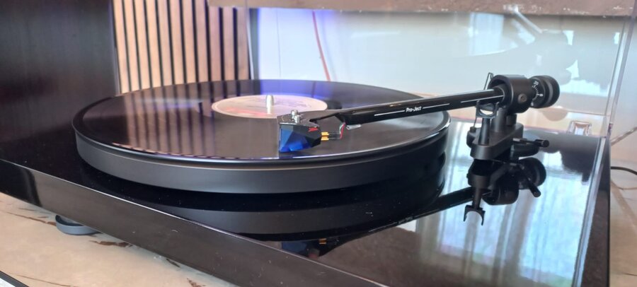

תתחיל עם Project Debut EVO
אם אין לך כניסת פונו במגבר קנה פונו טוב !
עד היום נכנסים אלי לקוחות שבתחילת הדרך האזינו ל debut carbon (מחט ortofon 2M blue),והיום עם סטים אנלוגים מאוד יקרים, מעיפים מבט של געגוע ....
(גילוי נאות - אני מייבא את חברת פרוג'קט,התמונה נשלחה הבוקר מלקוח שרכש אתמול)
