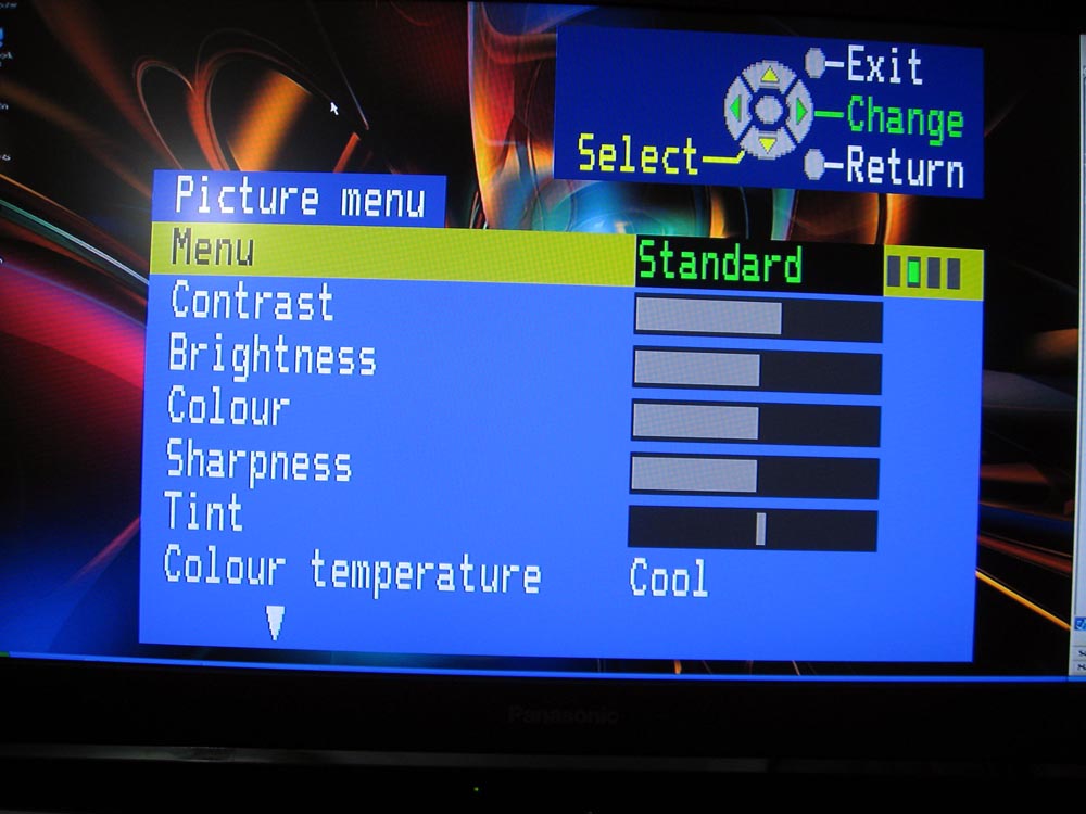

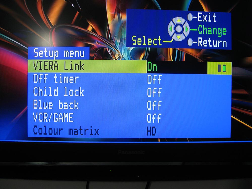

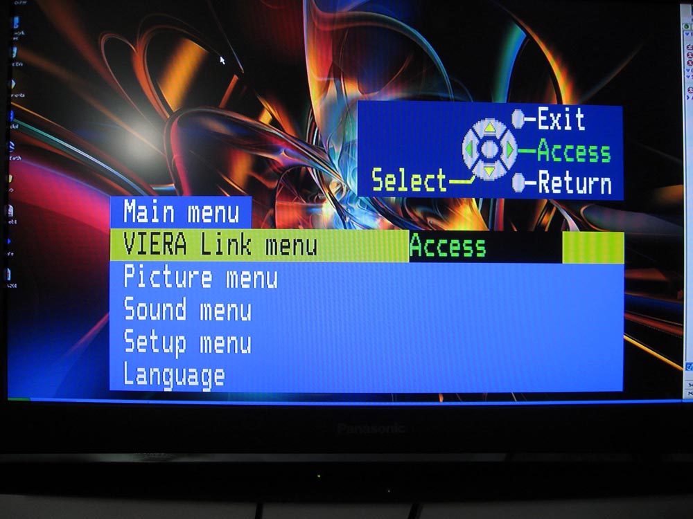

תוכל להעלות צילום של תפריט ה- SETUP אצלך ? אני מקווה שהמסך תומך ב- NR
sefikool
6

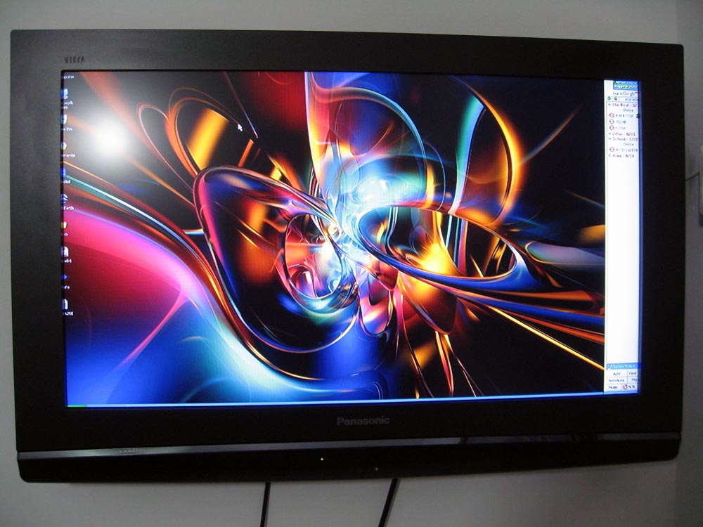

בוודאי...
הוספתי צילום רחב השל המסך, שתראו את החיתוך שנוצר...
ו-3 תמונות של הMENU.
    KB 123.4 · צפיות: 398
    KB 122.7 · צפיות: 412
    KB 116.1 · צפיות: 389
    KB 123.8 · צפיות: 417
liorkoren
19,855
666
לא רואה כאן תמיכה ב- NR
sefikool
6
זאת אומרת שאין באפשרותי אופציה לתקן את ה-over scan ?
גם לא בעזרת תוכנות כדוגמת PowerStrip?
