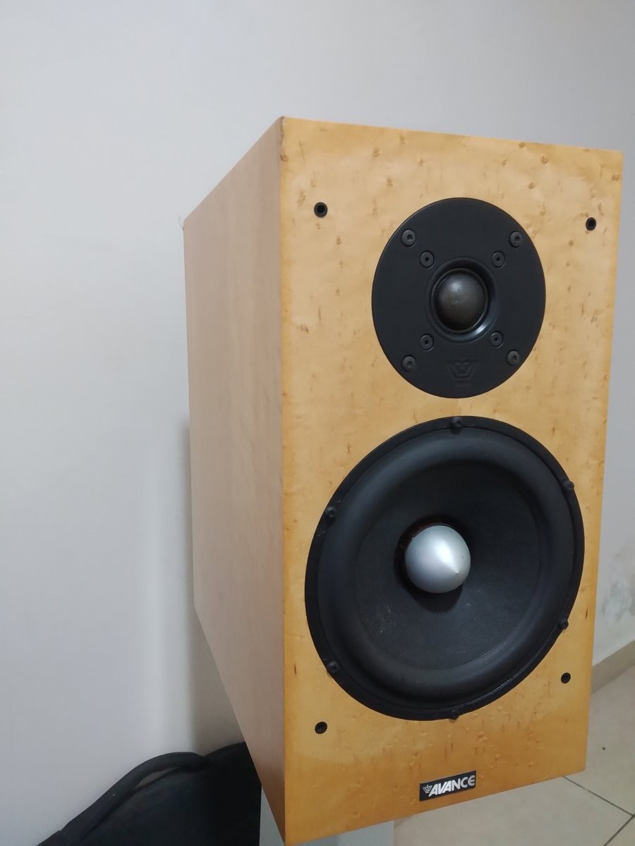

היי לכולם . ברשותי רמקולים מדפיים של Avance ורסיבר קולנוע פשוט ומקור השמע הוא מחשב אני יודע שהמערכת רחוקה מלהיות מושלמת כרגע אין לי תקציב לשפר את הרכבים . מה בכל זאת אפשר לשנות במחשב כדי לשפר את הסאונד דרך שרותי סטרמינג ? ראיתי משהו לגבי תוכנת ניגון חיצונית לא ככ הצלחתי להבין . תודה רבה לעוזרים רק בריאות לכולם
