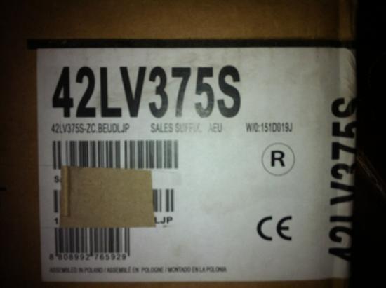

שלום
יש לי מסך טלויזיה LED של LG מדגם 42LV375S . אני מעוניין לעשות עדכן תוכנה (firmware) למסך.
באתר של LG אני לא מוצא את הדגם שלי והדגם הכי קרוב הוא 42LV371Y, וגם קיים עדכון תוכנה עבור דגם זה.
האם לדעתכם הקובץ הזה יתאים גם לדגם שלי?
    KB 20.2 · צפיות: 399
liorkoren
19,855
666
נראה לי מסוכן, אם כי סביר להניח שאם הקובץ לא תואם לגרסה שלך, לא יתבצע עדכון.
