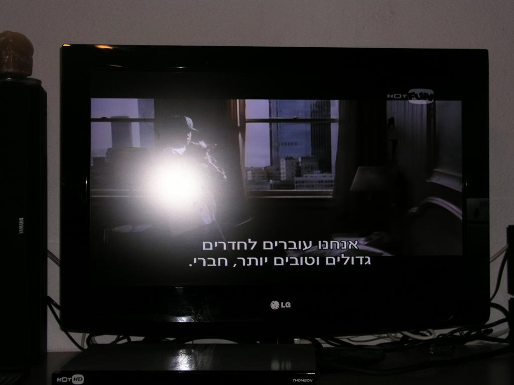

diddo
מצב התמונה.
רואים שהלוגו למעלה נמצא בחלק השחור חתוך, והתרגום למטה חציו בחלק השחור החתוך.

זה מה שנקרא LETTERBOX
HOT משדרת תמונת 4:3 של סרטים שמגיעים במקור בפורמט רחב 16:9.
כתוצאה מכך, נוצרים הפסים כפי שתארת.
YES, לעומת זאת, משדרת תמונה רחבה של סרטי 16:9 ולכן הסרט מוצג על המסך כולו, ללא פסים.
