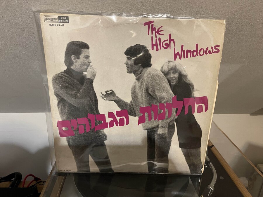

טרי טרי מדיסקוגס. הגיע לפני שעה. 55 יורו כולל דמי משלוח. העטיפות כמובן מעט שחוקות, אבל התקליטים נראים כמו חדשים. אני חייב לאמר שמוכרים אירופאים מבקשים פחות על תקליטים ישראלים מאשר מוכרים ישראלים. הרבה פחות. כמובן שבשבילי החסכון אפילו יותר משמעותי משום שאני לא צריך לשלם מכסים ושאר מרעין בישין תוצרת משטר המס האירופאי.
אני זוכר ששני האלבומים יצאו - לזכרוני פחות משנה בין שניהם. יש לי את הדיסקים המקוריים שאותם קניתי בסוף שנות ה-80 ועכשיו גם את הוינילים.
צפה בקובץ המצורף 62385
האלבומים שגרמו לי להעריך מחדש לטובה את שלמה ארצי. יצירות ישראליות משובחות. חג שמח!

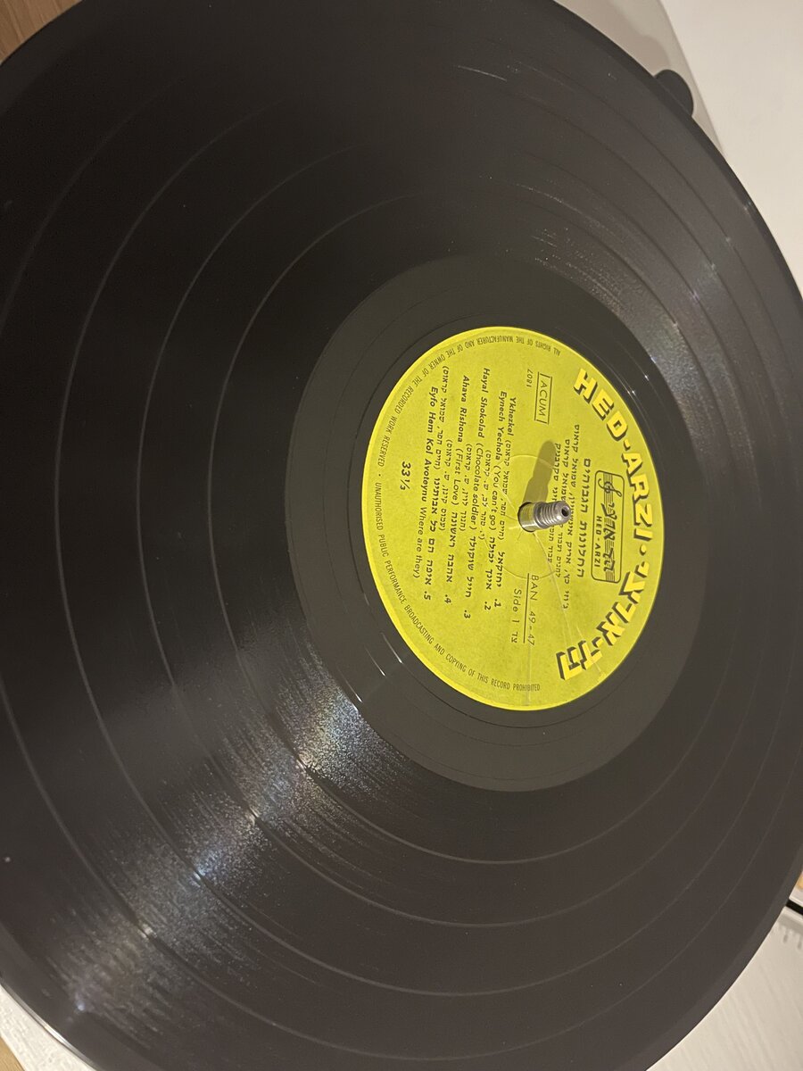

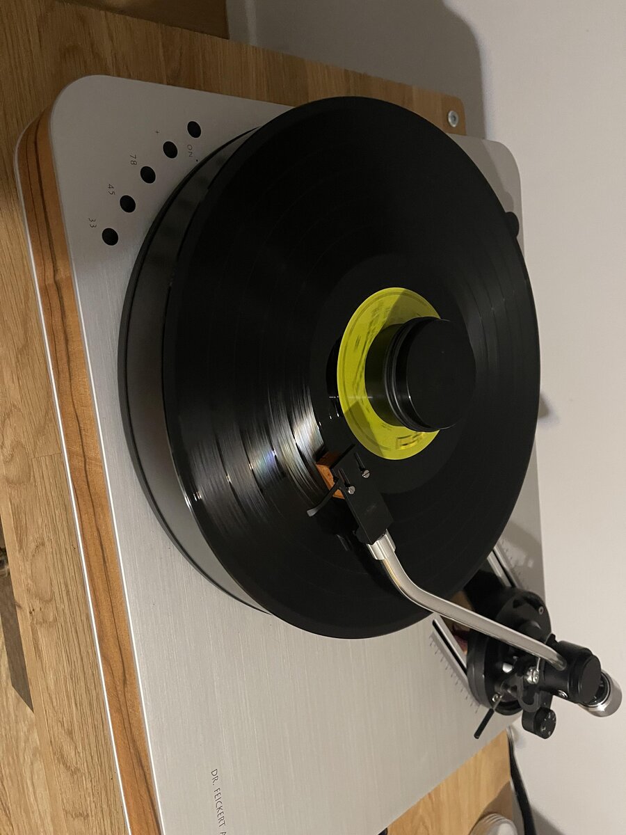

השתפכות אחרונה בהחלט בשרשור הזה. ניגנתי אותו בלי לנקות. בדרך כלל אני לא עושה את זה אבל הוא היה כל כך נקי שלא עמדתי בפתוי. אחרי זה שמתי את שתי הגרסאות שיש בקובוז (השניה היא ההדפסה המחודשת שעשו לפני כמה שנים עם הגרסאות הלועזיות של חלק מהשירים). בשביל זה חזרתי לויניל. ההבדל בין הויניל הזה לגרסאות הסטרימינג הוא כל כך תהומי שאין טעם אפילו לתאר אותו. הגיטרה של שמוליק קראוס ב״אינך יכולה״ נשמעת בתקליט כאילו הוא עומד במרחק של מטר. לתחושתי המאסטר טייפ היה כל כך שחוק כשהעבירו את האלבום לדיגיטלי (לפי דיסקוגס האלבום יצא לפחות ב4-5 הדפסות על ויניל והתקליטור רק בשנת 1989. הרהמאסטר של 2007 נשמע פשוט על הפנים ואין טעם אפילו להתייחס אליו.
כרגיל זו דעתי שמחייבת רק אותי ואת האוזניים והמערכת שלי. אם הייתי בארץ הייתי שמח לעשות את הטסט אצל חבר אחר אבל אני לא. אם למישהו אחר יש את אותו הויניל אשמח לשמוע את דעתו.

לא שווה שרשור נפרד אז נשים את זה בשרשור הזה. אף פעם לא הייתי מעריץ גדול של ברוס ספרינגסטין, אבל יש שירים שלו שנכנסו לי לנשמה. אחד מהם הוא point blank מהאלבום the river. השיר אף פעם לא נשמע לי מי יודע מה בסטרימינג. קצת חיוור. לא יודע. סוף שבוע שעבר ביריד תקליטים נפלתי על ההדפסה האנגלית הראשונה של האלבום במצב מצויין ב-20 יורו. אמרתי יאללה ניקח. היום סוף סוף הוצאתי את התקליט וישר לצד 3 שיר ראשון. סוף סוף שמעתי את השיר הזה כמו שצריך. הקול הניחר שזועק ממעמקי הגרון וכל ניואנס. איזה כיף. יחי הוויניל ומי שלא רוצה לא צריך…..
ודרך אגב זה בכלל לא אלבום אודיופילי אבל השיר הזה הורס…..
