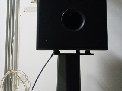

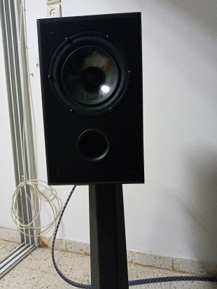

מוניטור של שוויקרט , הסטנד של Atacama וגם הגומיות שלהם ( המוצר שצולם בפוסט הראשון)
    KB 37.1 · צפיות: 182
    KB 25 · צפיות: 171
לפני הרבה מאוד זמן כשהיו לי מדפיים ניסיתי כמה אופציות ולטעמי התוצאה הטובה ביותר היתה עם דבק דו צידי בין הרמקול לסטנד וספייקים לריצפה.
גיא
3,269
1,247
רמקולים מיצרן מכובד. אם המעמדים חלולים וניתן, הייתי מציע לך ראשית למלא את הרגליים בחול ים.
אם אתה מזהה שיפור אתה בכיוון של פתרון מאסה. תתחיל בזה. פתרון חינמי.
מניסיוני, הרמקולים המדפיים הטובים ממש מחוברים מכנית למעמד שלהם ויחד יוצרים מקשה אחת עם מאסה. אני הייתי מתחיל בכיוון הזה. לגבי הגומיות הללו, חכה. אל תמהר.
עדכן איך מתקדם.
