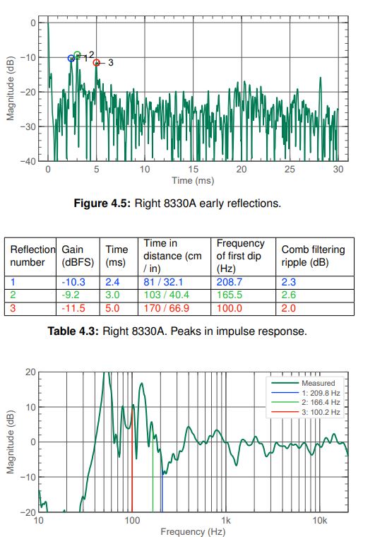

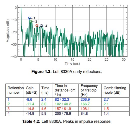

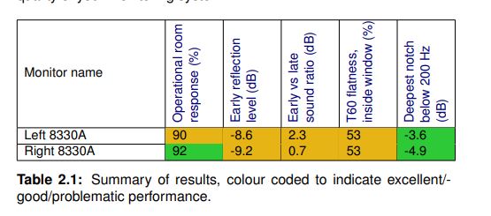

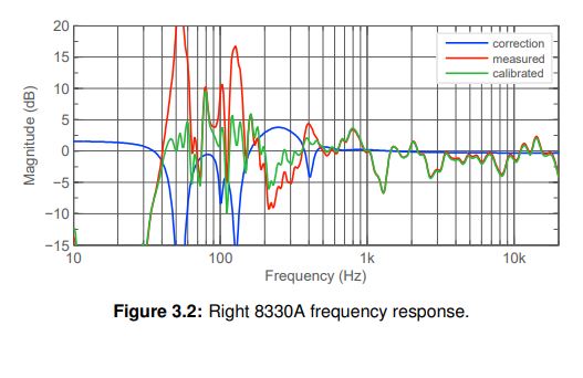

קצת על החדר:

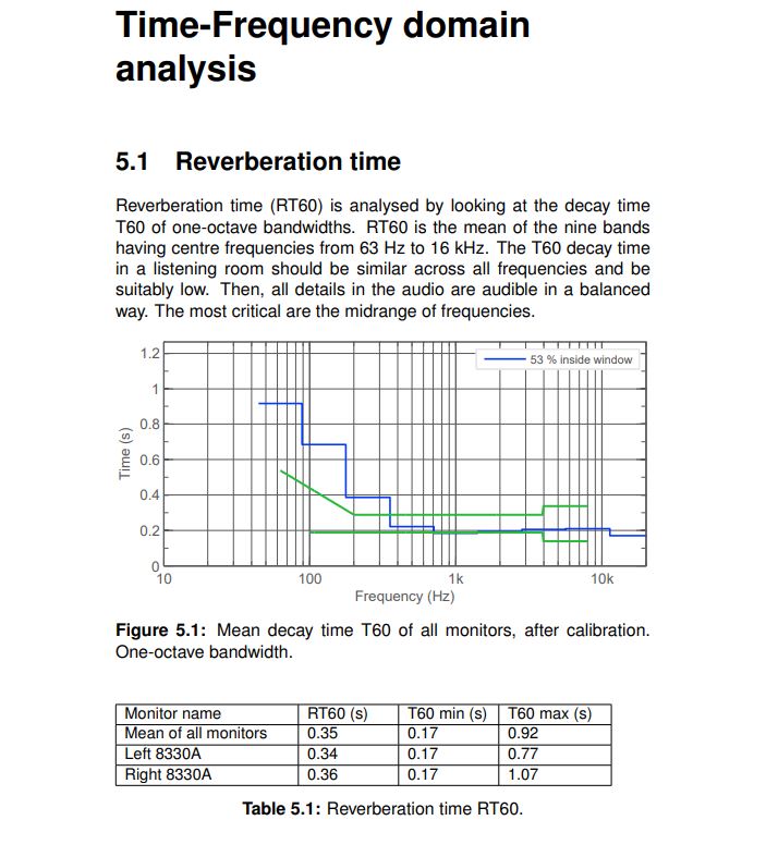

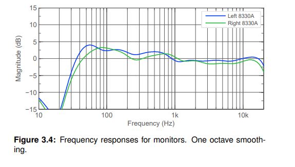

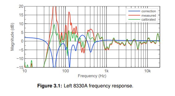

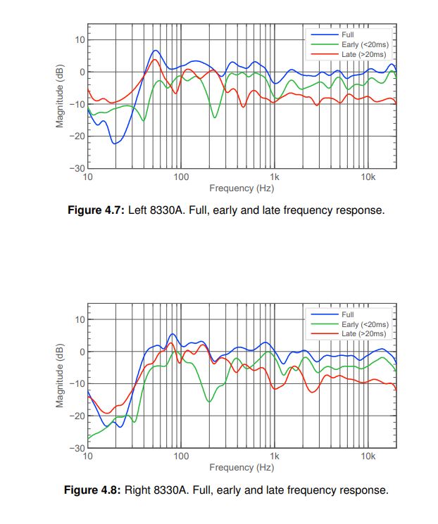

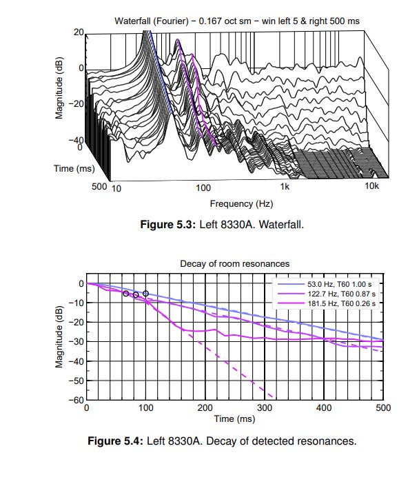

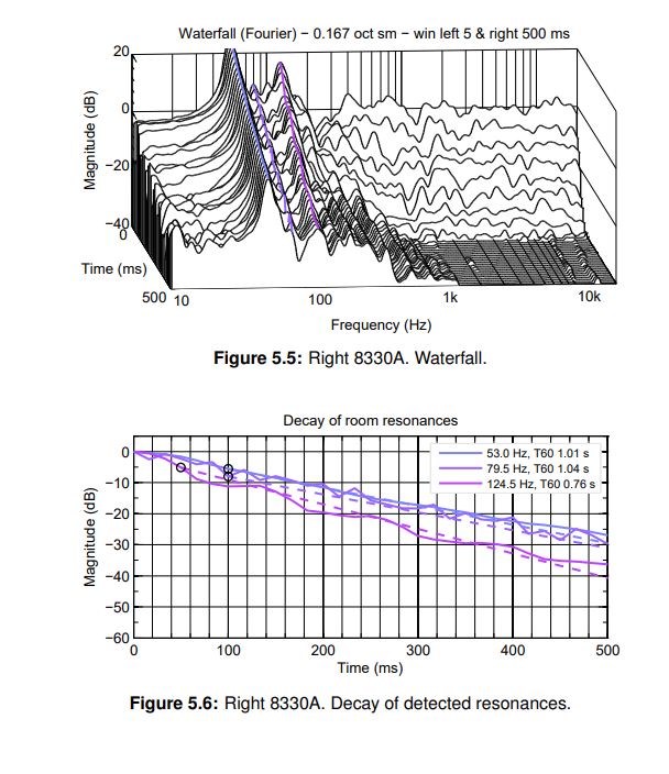

מידות 3.40X3 גובה 2.70
רמקולים 8030A genelec
מערכת כיול GLM SAM
פרה אמפ BHK Signature Preamplifier
סטרימר DirectStream DAC MK1
מחשב מוזיקה מקונפג להזרמת מוזיקה
החדר טופל אקוסטית עם פאנלים על הקירות הצדדים ובתיקרה
הקיר מאחרי המערכת עם ווילון אקוסטי
הקיר מול המערכת 4 דיפיוזרים
בהמלצת היצרן יש לקרב את הרמקולים לקיר האחורי כרגע במרחק 30 ס"מ מפיק את התוצאה והמדידה הטובה ביותר
מרחק בין הרמקולים 160 ס"מ
מרחק מנקודת האזנה 200 ס"מ
מצרף גרים של המדידות אשמח להמלצות לשיפור אם ניתן

הרמקולים שלך NEAR FIELD מיועדים לאולפן עם נקודת האזנה של לא יותר ממטר.
איך הם נשמעים מנקודת האזנה שלך 2 מטר?
גרף SPL הוא בהחלקה של 1 אוקטבה שמטשטש את הפרטים וקשה להוציא ממנו מסקנות.
האם אתה יכול לבצע מדידה של שני הרמקולים יחדיו וליצר גרף בהחלקה של 1/6 אוקטבה?
ולבסוף, האם אתה מרוצה מהסאונד?

לפי החברה הרמקולים יכולים לשמש גם להאזנה רגילה
נשמעים מצויין מפורטים מדוייקים מהמרחק הזה לאחר כיול לא הרגשתי בהבדל בין 2 מטר למטר וחצי
ממליץ מאוד למי שיש לו חדר קטן ולא רוצה להשקיע ים כסף
צריףך לפעמים לצאת מהסטיגמות שלנו ל=ןלבדוק ציוד נוסף הם נשמעים הרבה יותר טוב מרמקולים שעולים הרבה יותר
