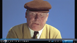

http://img827.imageshack.us/img827/8024/g0q.png
לצערי התמונות יצאו קצת מעובדות ,אבל ניתן לראות את העיקר
שימו לב לאריג וטקסטורה של עומק של הבד , שימו לב כמה אור וקונטרס יוצאים מכל הדמות .
מהסרט גולפינגר

http://img42.imageshack.us/img42/4136/aaqq.png
שימו לב לצבע זהב ועור ברווז שרואים כל בליטה בעור , קמטים בכפות רגליים,טקסטורה של הסדין
מתוך סרט "גולפינגר "

http://img89.imageshack.us/img89/4291/1gab.png
הפירוט השתקפות בעין
מתוך סרט "גולדפינגר "
