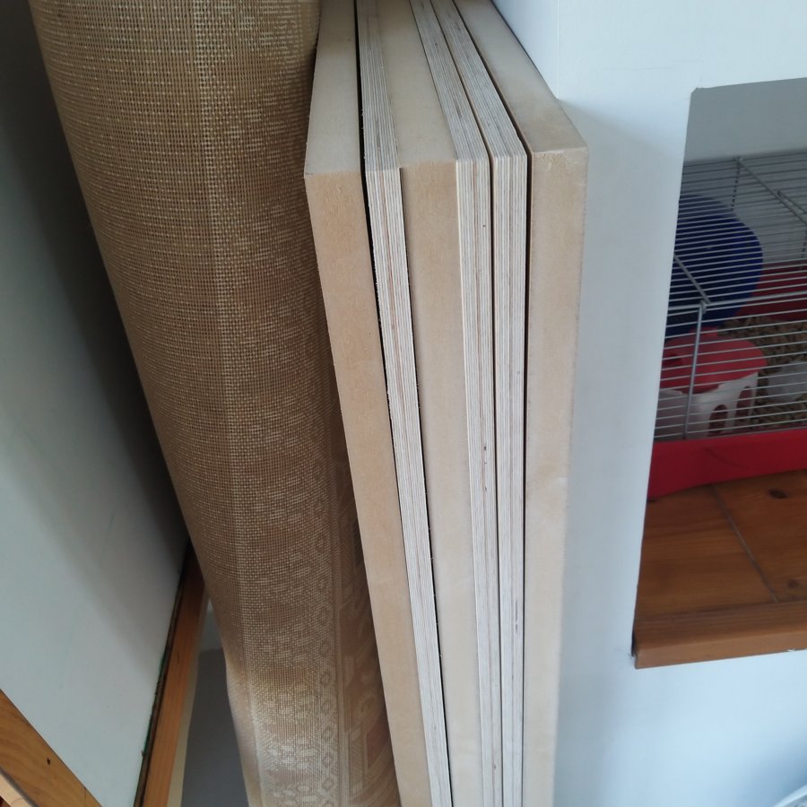

לאחר דיון מעמיק בעניין מעמדים אודיופילים לציוד הגעתי למספר תובנות והחלטה אחת .
תובנות : א-כנראה שמעמד אודיופילי שמשכח רזוננס מהאויר ומהרעידות של המכשירים הוא חשוב למיקסום התוצאה.
ב- לאף חברה אין טכנולוגיה מנצחת , כל החברות משלבות מישמש של דברים שאמורים לשפר מספייקים ,קפיצים , גולות חול ובקטגורית החומרים הכל הולך קרבון , עץ מלא סנויץ, hdf , גרניט ,ברזל.......
ישנם מעמדים קלילים וישנם כבדים ישנם אורירים עם פלטות דקות ומסיבים עם פלטות עבות.
כל חברה מדווחת שגילתה את האור בעניין השיכוח.
ג- אין שום דרך לדעת עם סוג השיכוח הנבחר יעשה טוב או פחות טוב למערכת .
ד- מעמדים במחירי כניסה 4-7 ברובם בנויים מפלטות hdf רגליים וספייקים . מעבל לזה בשביל להתקדם המספרים מתחילים לרוץ.
ולכן לקחתי החלטה לבנות מעמד שבטוח יהיה יותר מושקעה ומעמדים ברמת כניסה ויוכל להיות ורסטילי בסוגי השיכוח שאשתמש ( גולות קפיצים קרבון שמן נחשים ועוד )
את הרעיון הבסיסי קיבלתי משלומה זבדה והמתכון שלי הוא כזה : כל מדף יהיה בעובי 4.5 סמ 2 סמ בריץ ליבנה ו2.5 hdf.
רגליים מעץ קשה בוק 4×4 יוברגו ויודבקו לפלטה מעל ומתחת לפונקו בספייקים עם דיסקת קרבון.
כל קומה תונח על הקומה מתחתיה.
לתחתית המעמד הזמנתי משכחים עם 3 גולות קרמיות ועם ארצה אוכל להחליפם במשהו אחר.
העלות תהיה חמישית ממעמד ברמת כניסה והרבה פחות מהמושקעים יותר.
לקחתי בחשבון מרווח שיאפשר הנחת פלטה ומשקחים נוספים מתחת לכל מכשיר
כנראה שרמת הגימור לא תגיעה לרמה של שלמה זבדה אבל הפונקצויונליות בטוח.

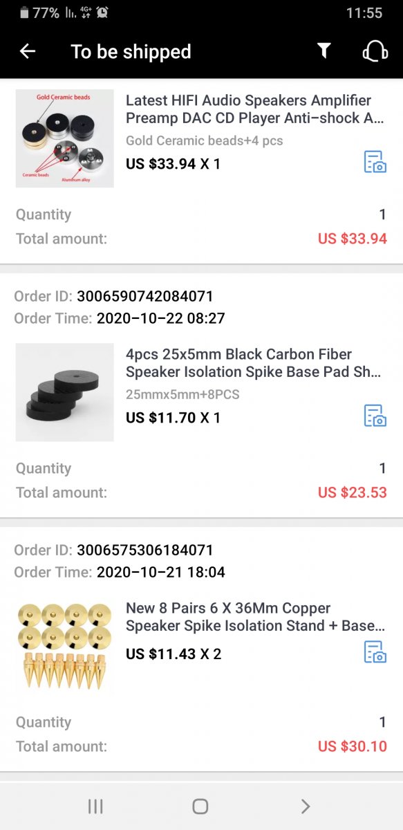

הרכיבים האילו הוזמנו
    KB 87.6 · צפיות: 208
