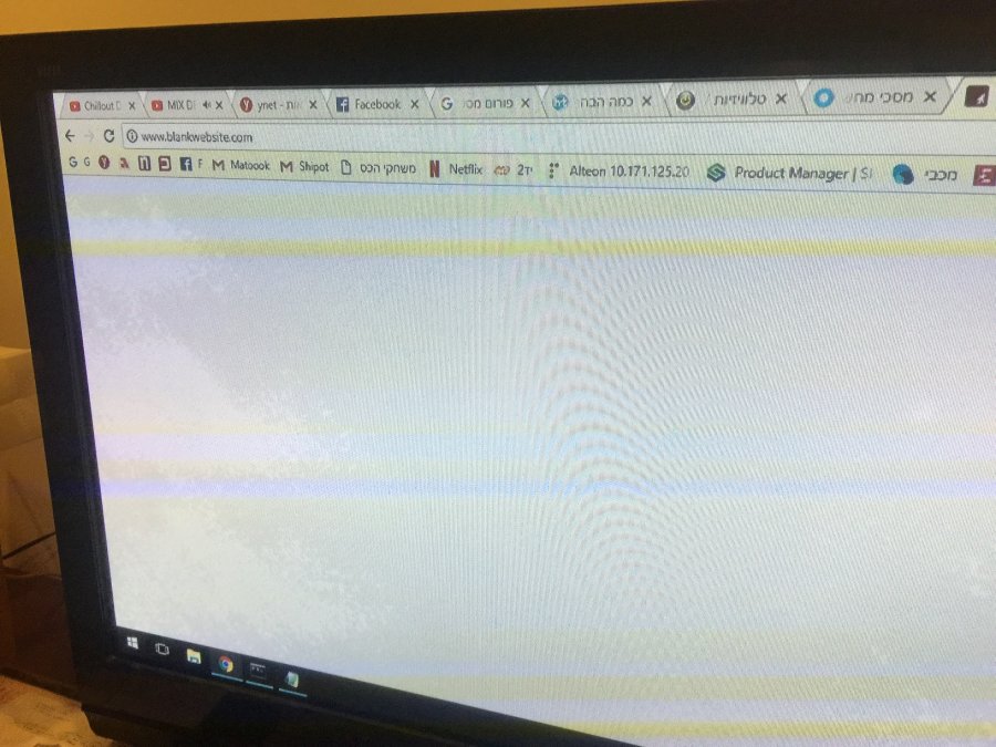

ברשותי מסך פלזמה של פנסוניק מדגם TH-42PV80M שנקנה לפני כ7 שנים.
לאחרונה צצו כתמים על המסך, שנראים כאשר הרקע לבן.
באיזור של הכתמים הצבע הלבן נראה בגוון קצת אחר (ניתן לראות בתמונה בצד שמאל בתחתית).
להבנתי פלזמה אמורה להחזיק להרבה יותר שנים, שאלתי היא האם אפשר לתקן את הדבר הזה?
אם כן, שווה את התיקון?
יש לי רמקולי מדף במרחק 25סמ בכל צד של המסך-מציין למקרה שאולי המגנט גרם לבעיה.

כתמים על המסך, שנראים כאשר הרקע לבן זה כנראה כתמים של צריבת מסך,
יש לי דגם דומה (50 אינץ) והיו לי כתמים דומים שנראו רק כאשר הרקע לבן.
הכתמים הופיעו בגלל הממיר מקליט של הכבלים שהייתי משאיר על "PAUSE " שעות...
הצריבות היו מאוד עמוקות ולא נתתי את דעתי בעניין שאסור להשאיר תמונה קופאה למשך זמן רב.
תנסה להריץ תמונת ניקוי מסך במשך מספר דקות.
אם עוזר קצת תנסה במשך כמה ימים (או שבועות) כל פעם כמה דקות.
תמונת ניקוי המסך בנויה בתוך המסך דרך קוד טכנאי כאשר פס לבן נא שוב ושוב משמאל למסך לצד ימין של המסך,
אצלי לאחר תקופה מסויימת (מספר שבועות) של הרצת ניקוי מסך (כל פעם קצת) הכתמים נעלמו לחלוטין.
בפנאסוניק קוד טכנאי (באנגלית):
  • Hold down the {VOL -} button ON THE TV.
  • Press the {RECALL} button 3 times on the remote.
  • The Service Menu will be displayed.
  • Press RED button few times till “white wash”
with wash זאת התמונה שמנקה את המסך
להפסקת פעולת הניקוי יש לכבות את המסך ולהדליק מחדש

לפעמים נוצרים כתמים בציפוי הקדמי של המסך. כתמי צריבה יראו תמונה של לוגו או עצם קבוע אחר, זה לא נראה צריבה במקרה הספציפי הזה.
liorkoren
19,855
666
להורים שלי יש דגם כזה עם אותה בעיה. כנראה דפקט בציפוי בסדרה הזו.

שכחתי לציין, כמו שליאור כתב הכתמים נמצאים בציפוי הקדמי של המסך.
האם מיקום הכתם אומר שזה כן/לא צריבה?
במידה וכן, יש מה לעשות עם צריבות? (חוץ מהניקוי שARIX ציין)
הגיוני שצריבה תראה תמונה כלשהיא אבל אם מדובר בצריבה למשך תקופה ארוכה אז אולי עצם אחד עלה על עצם אחר והתקבלה צריבה לא ברורה (עושה לי שכל כי אני מחבר מחשב לטלויזיה וכל האייקונים נמצאים בצד שמאל, וכל אייקון תופס צורה של ריבוע גדול, ומפעם לפעם המיקום של האייקונים משתנה...)

זו אינה צריבה מה שיש אצלך.

כמו שהסברתי לך מקודם, בצריבה היית רואה דברים אחרים, לא כתמים מטושטשים.
