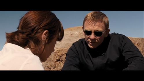

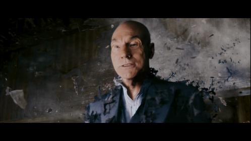

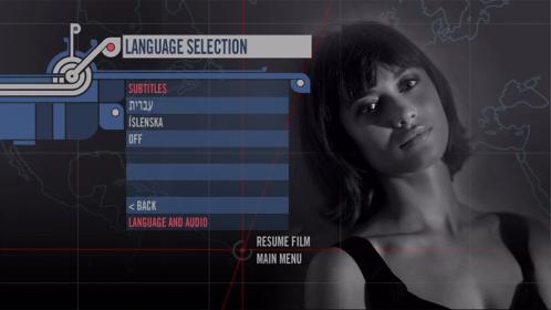

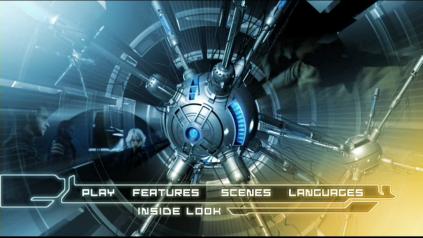

רוב הסרטים היום הם ביחס 21:9 כלומר שעל כל 9 אינץ' של גובה יש 21 אינץ' של רוחב. כדי ש21:9 יוכל להצפות ב16:9 שהוא יחס המסכים הרחבים הנפוץ היום התמונה תתכווץ עד שכולה תראה אך על חשבון זה ישאר שטח ריק שחור מעליה ומתחתה. הסרט מיוצר מכוון להראות ככה. מי שמתכנן את הDVD לוקח מסגרת של 16:9 ובונה בתוכה את ה21:9 ובדרך כלל גם ממקם את הכתוביות חלקית על החלק השחור. עוד הוכחה לכך היא שמסך התפריטים כן יופיע על כל שטח המסך. זאת לא תקלה או בעיה בנגן הDVD או המסך.
אגב אם תשים לב יש כתבה בעמוד הראשי של האתר על מסך ביחס 21:9 שמגיע לארץ. מצב ZOOM בטלויזיה שלך (A450) אכן גורם לתמונה להיות יותר רחבה אבל בצורה ממש עדינה.
זאת אחת הסיבות שאני מעדיף לצפות בDVD דרך המחשב וכך בשימוש בתוכנה MPC אני עושה זום לתמונה עד שלא רואים שוליים שחורים כמובן באיבוד של חלק מצידי התמונה.
צרפתי תמונות מסך מתוך כותרי DVD של התפריט והסרט עצמו כדי להבהיר. שים לב שהתמונות כולן זהות בגודל.
