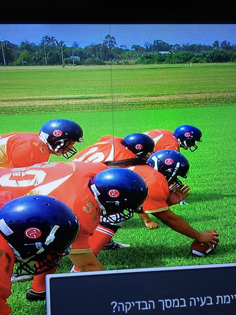

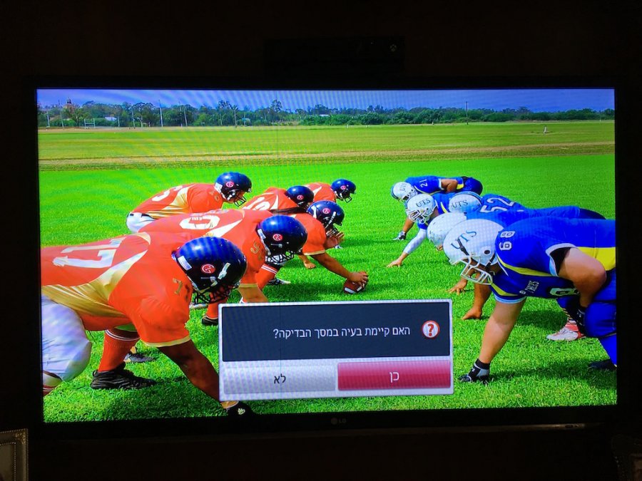

רכשתי טלויזיה של LG 47" מדגם WL620 לפני 3 וחצי שנים.
כמובן אין אחריות והחברים מח.י. לא התקשרו לחדש את האחריות, ואני לא זכרתי.
פתאום הופיע קוו שחור מקוטע ראו תמונות.
פניתי לח.י. ונאמר לי אחרי כמה שיחות שהמעבדה מוסרת שהמסך מקולקל ואי אפשר לתקן.
1. הם לא באו לבדוק את המסך מה שיכול להעיד שיש בעייה ידועה בסדרת הדגמים הזאת.
2. שאלתי איך יכול להיות שטלויזיה יקרה כזאת בשימוש רגיל מגיעה למצב כזה אחרי 3 שנים?
- טכנאי של החברה אמר לי ״תחיה עם זה״.
האם המסכים היקרים של LG יכולים להחזיק מעמד רק ל-3 שנים???
3. עלות התיקון לפי ח.י. 90% מעלות הטלויזיה והם אומרים שאין בעיה ידועה כזאת, זה רק אצלי.
4. ביקשתי הסבר טכני על מהות התקלה והאם השימוש שלי גרם לתופעה הזאת?
- הבטיחו לי שמנהל מעבדה יחזור אליי.
כמה הערות:
- קיבלתי את הטלויזיה שלי מקולקלת והם החליפו אותה אחרי שבוע. האם יכול להיות שנתנו לי מכשיר מחודש?
- הקוו נעלם ליום ואחר כך חזר ועדיין קיים אחרי כמה ימים. ב-youtube מדברים על תופעות דומות שאנשים מדברים על חיבורי כבלים לא טובים בפנים.
אני צריך עצות שלכם והאם ידוע לכם על בעיות דומות במכשירי LG.
כנראה יש בעיית אמינות רצינית בטלויזיות של LG והתקלה הזאת יכולה להופיע בכל עת.

האם זה מופיע בכל חיבורי המקורות למסך? עם ממיר, סטרימר, מחשב וכו'?
adeeb
46
6
אכן, הבעייה מופיעה תמיד ללא קשר בחיבור.
מה שמוזר שהקוו נעלם ליום וחזר למחרת ועדיין קיים.
