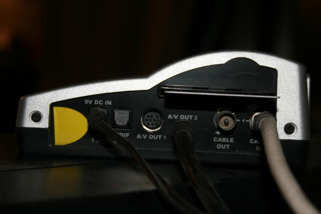

שלום לכולם,
זו שאלת בורות לחלוטין, הן בשמות היציאות והכניסות והן בשמות הכבלים שנמצאים אצלי.
לכן החלטתי לצלם הכל ולהעלות את התמונות. בקיצור זה המצב:
רכשתי מסך LCD של LG מדגם 32lg60ur
למסך יש את היציאות הכניסות הבאות:
שתי כניסות HDMI, שתי כניסות וידאו קומפוננט, כניסת מחשב RGB (מכונה גם VGA), קומפוזיט ואודיו.
עכשיו הבעיה היא כזו- המסך עוד לא הגיע ואני רוצה לדאוג מעכשיו שיהיו לי החיבורים המתאימים.
יש לי ממיר של הוט (הממיר הקטן!!!) היציאות שלו הן לפי מה שצילמתי בתמונה מספר 1
כרגע היציאה שבשימוש היא a/v out2 והיא מתחברת למסך ישן שלי בחיבור סקארט, לצערי במסך החדש שלי אין חיבור סקארט.

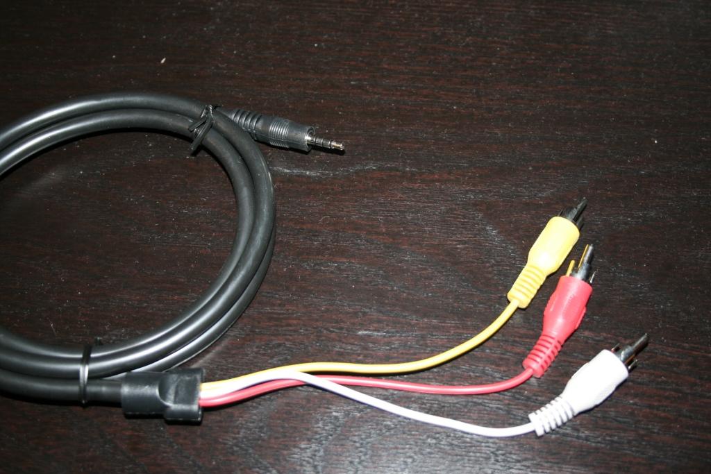

יש לי את החיבור שמוצג בתמונה 2- יש לו חיבור לממיר בשקע a/v out2, ובקצהו השני שלוש חיבורים בשלושה צבעים.
האם הכבל הזה הוא המתאים? איך נקרא הכבל הזה, ואיך נקרא החיבור אליו מתחברים שלושת הכבלים הללו?
האם יש לי את הכבל הנכון או שאני צריך כבל אחר?

קראתי את המדריך בעיון רב והוא עזר לי להבין שיש אפשרות לקנות מעביר לחיבור קומפוננט (שהוא די יקר) או לחבר את הממיר לכניסת ה S-VIDOE.
שאלתי היא- האם בממיר שלי (תמונה 1 לעיל) יש את היציאה המתאימה לחיבור שכזה?
שאלה נוספת היא- איך נקרא כבל כזה, בכדי שאומר למוכר בחנות?

אכן במקרה של יתאים היה מתאים כבל סקארט אל S-VIDEO.
האם יש לך אפשרות להחליף ממיר? אם לא, תצטרך להסתפק במה שיש לך - קומפוזיט.
אודיו אמור לצאת דרך חיבורי RCA (לא רואה אצלך, אולי יש חיבור שונה, יעודי לממיר שלך).

דרך אגב בממיר הקטן אין S-VIDEO תסתכל טוב ותראה שהם לא דומים בכלל
אפילו לקנות כבל לחיבור שיוצא מהממיר קשה למצוא (אני אישית לא מצאתי חנות שמוכרים).

בגלל חוסר בקארט אני קניתי כבל SCART ל SVIDEO +סאונד

הכבל עלה לי 80 שקל יש במבחר דגמים ומחירים רואים בו ממש טוב נתתי אותו לחבר לבדוק שלכבל
אין בעיה והוא קנה אותו ממני כי רואים מעולה.
