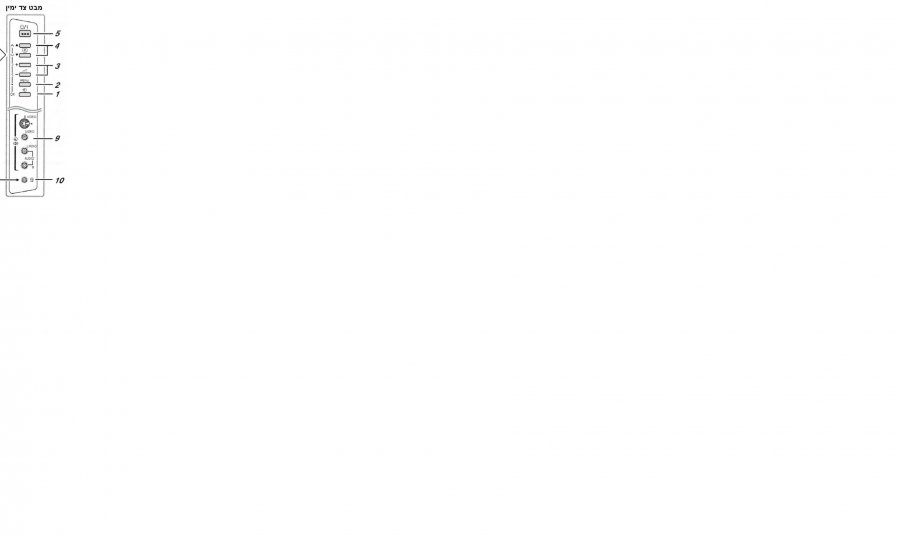

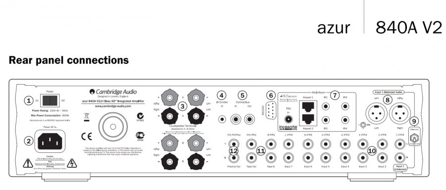

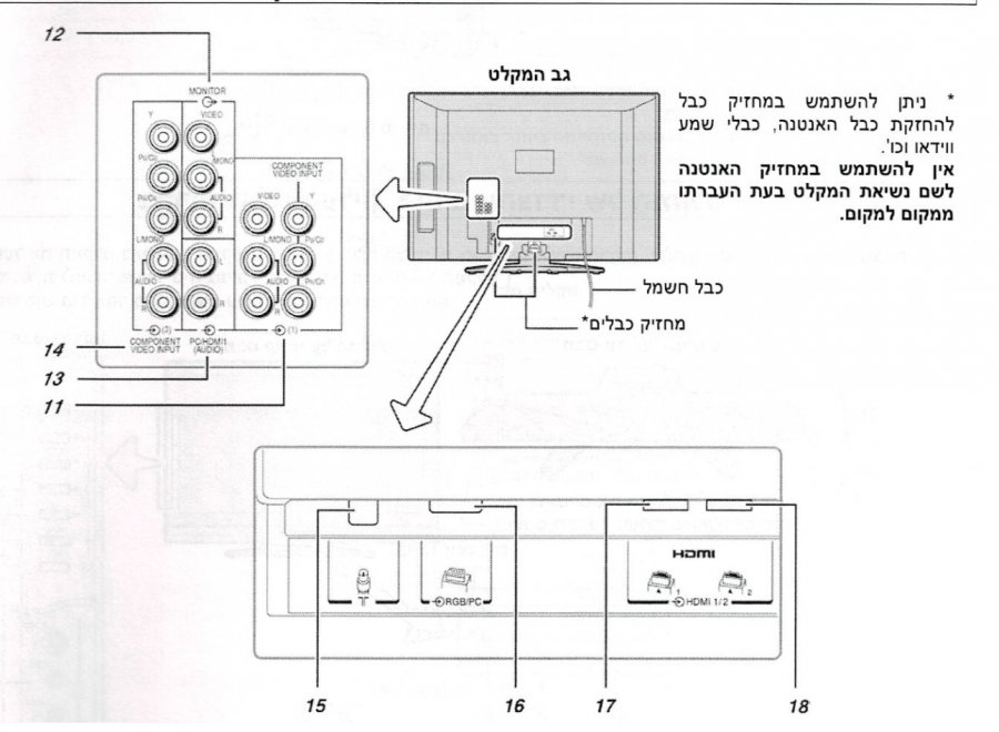

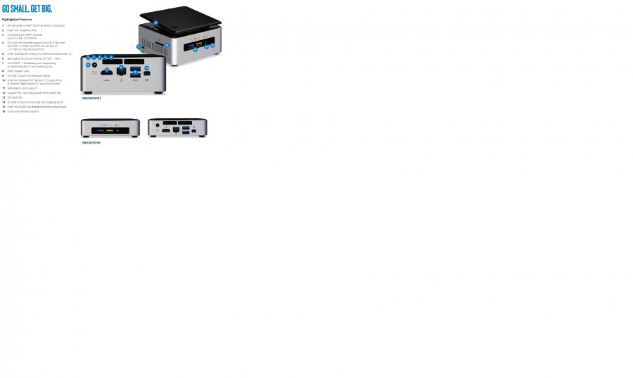

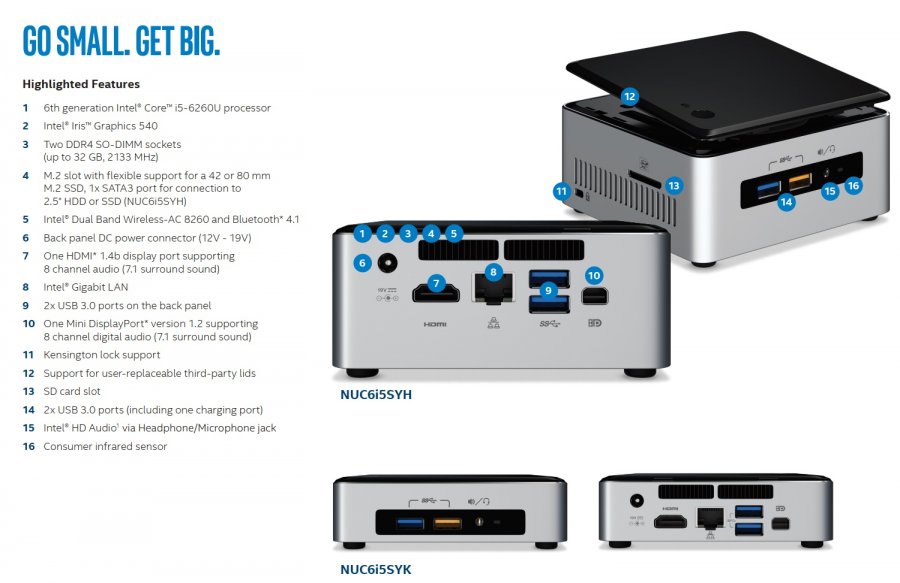

אז אלה המרכיבים שיש לי (צירפתי גם תמונות של החיבורים בכל מכשיר):
- מחשב NUC (דגם NUC6i5SYK)
- מגבר סטריאו (Cambridge Audio Azur 840A V2)
- טלוויזיה (SONY REGZA 37 3500C)
- יש גם נגן בלו-ריי של CA, אבל הוא לא רלוונטי לשאלה/בעיה, וכמובן גם רמקולים (מדפיים Proac Tablette TEN)
* אני יותר בעניין של סטריאו מאשר קולנוע ביתי, והמערכת נבנתה לפני שחשבתי על לחבר אליה בכלל מחשב.
השאלה שלי היא: איך לחבר נכון את המרכיבים כך שאוכל לשמוע ולצפות בתוכן מהמחשב (Netflix, YouTube)?
הבעיה: בכל חיבור שניסיתי, הצפייה מתחילה באופן תקין, אבל לאט לאט (זה לוקח כמה דקות בדר"כ) מתפתח עיכוב/פער בין הקול והתמונה, שמתבטא בכך שהסאונד מקדים את התמונה.
בהאזנה למוזיקה בלבד (streaming) אין כל בעיה, ובכלל אין בעיה של איכות הסאונד או התמונה.
אשמח אם מישהו יוכל לכוון אותי למקור הבעיה ומה האפשריות לפתרון או מה צורת החיבור הנכונה.
החלפה של הטלוויזיה כרגע לא על הפרק, אבל הוספה של רכיב בעלות סבירה אפשרית (נגיד 1000~ ש"ח).
תודה,
איתמר

n1957
79
46
גמר חתימה טובה,
אצלי ה NUC מחובר לטלויזיה עם כבל HDMI.
מהTV יורד כבל אופטי ישירות למגבר, והכל מסונכרן.
itamars13
חבר מתחיל

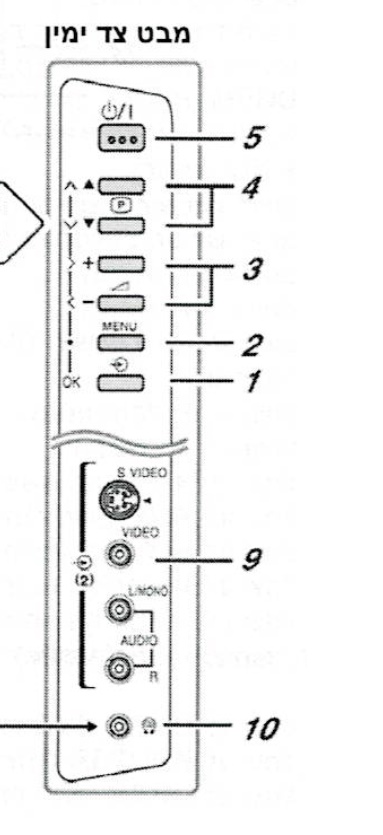

ניסיתי את חיבור ה-NUC ל-TV עם HDMI, אבל אין לי ב-TV יציאה אופטית (אפשר לראות בתמונות שצרפתי בהודעה המקורית את החיבורים שיש).
האם אני יכול להשתמש באחד החיבורים האחרים שיש לי?
האם יש דרך אחרת?

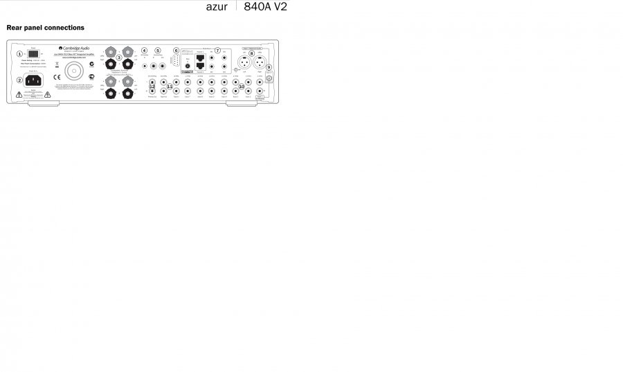

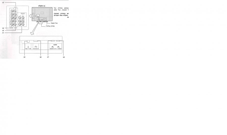

אני רואה עכשיו שהתמונות שצירפתי הן לא באיכות טובה, צירפתי תמונות טובות יותר.

dor_s
514
151
אין יציאה אופטית. תצטרך להשתמש ביציאות אודיו RCA או של האוזניות (צד ימין במסך), ולחבר למגבר
וכמובן מחשב למסך ב hdmi
