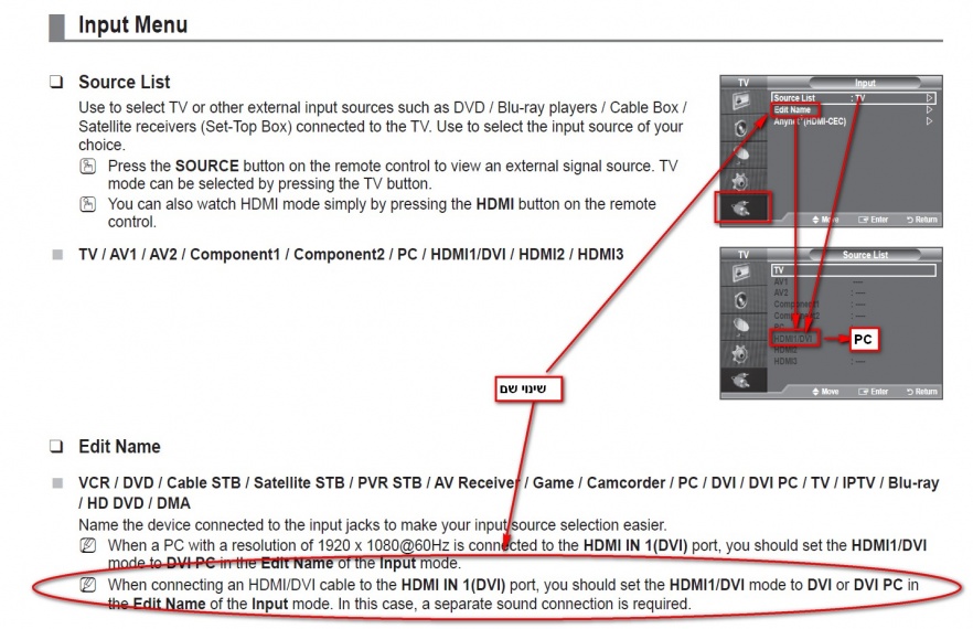

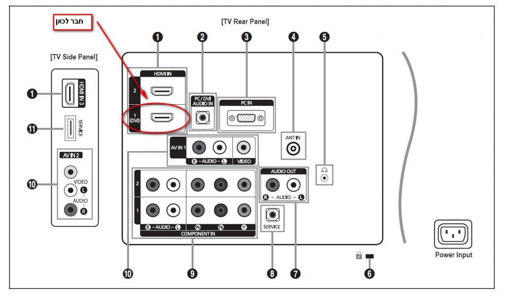

חיברתי את הטלוויזיה לכרטיס המסך בעזרת כבל HDMI-HDMI - ללא מתאמים ל DVI וכיו"ב.
את הכבל חיברתי לכניסה DVI 1.
החיבורים, על-פי ברירת מחדל מופיעים תחת השמות ----. צריך לשנות את זה.
בחרתי מהתפריט של הטלוויזיה אופציה שמשנה את השם של החיבור DVI 1 לשם PC.

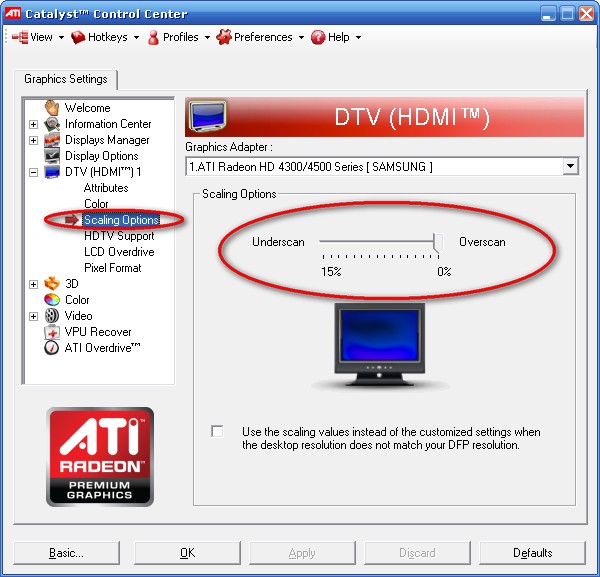

ואז בחרתי בהגדרות כרטיס המסך במחשב רזולוציה של 1920x1080 והשלב הכי חשוב -
מתוך ATI Catalyst (יש לי כרטיס עם שבב של ATI) הגעתי לתפריט SCALING ובחרתי ב OVERSCAN 0%.
בשלב זה זה כבר נראה די טוב חוץ מהפונטים הקטנים כמו בשמות קבצים שלא היו חדים מספיק - אז שיניתי תחת Display Properties --> Appearance --> Effects את ההגדרות של
use the following method to smooth edges of screen fonts. פשוט ביטלתי את האופציה הזו והכל נהיה חד יותר.
מקווה שזה עזר לכל מי שיש לו כרטיס של ATI עם מסך SAMSUNG.

יש לי בדיוק אותה בעיה ב-40" של סמסונג. לא הצלחתי למצוא הגדת overscan ב-ATI control center ובנוסף לא הבנתי למה התכוות בשינוי שם של כניסת הטלויזיה.
האם תוכל בנוסף לשלוח את הלינק שמצאת למידע ברשת?
תודה

אוקיי...
צירפתי שלוש תמונות.
מקווה שזה יבהיר את העניין.
