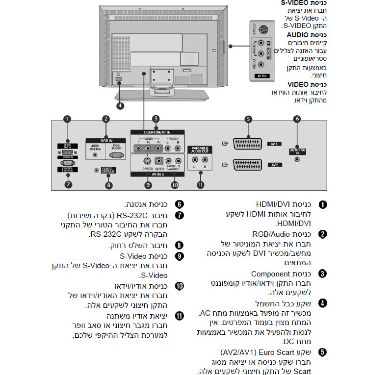

מצורף כל אפשרות חיבורים של הטלוויזיה
היי
תודה על תגובה המהירה
אני שולח לך בתגובה זאת את הדף מתוך התדריך של הטלוויזיה עם כל אפשרויות החיבורים שיש לטלוויזיה.
לפי המדריך הזה אני יש כניסה של אודיו שמשמת כשמחברים RGB וכמחרברים HDMI.
לפי מה שקראתי במדריך אני מחבר את זה לכניסה הנכונה בטלוויזיה אבל עדיין משום מה זה לא עובד.
אני חושב אולי משהו בהגדרות במחשב עצמו לא נכו.....

זו הכניסה שצמודה לכניסת RGB PC (מצד שמאל שלה).
חבר אוזניות ליציאת האודיו במחשב, לבדיקת שמע.

ראשית תודה על תשובה.
כן לשם חיברתי.
אני כבר בדקתי את הכניסה הזאת, היא משמשת גם את RGB אז ששמתי בטלוויזיה RGB כן שמעו. הבעיה שאני בוחר HDMI אז לא שומעים. הכניסה הזאת אמורה לשמש גם וגם.
