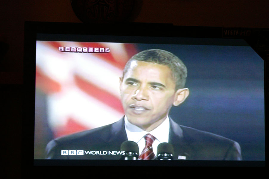

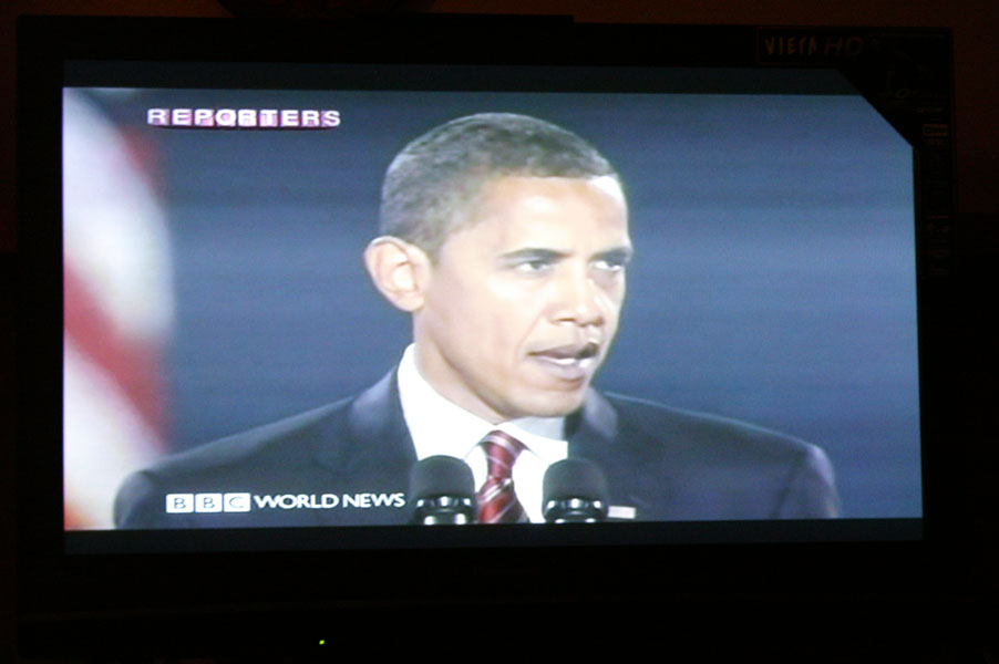

הפסים נראים על כל המסך?
אין צורך להחליף כבל חשמל.
שירי פז
17
הפסים הלבנים נראים לרוחב כל המסך
זה נראה בערך כמו פס עבה בהיר רוחבי במרכז המסך , ועוד איזה שניים דקים יותר מעליו ומתחתיו. עכשיו אני שמה לב שזה מופיע רק בשידורים של הוט , בdvd וב wii זה לא מופיע .
מצרפת תמונה להמחשה .
אז על איזה כבל שהוא דק עכשיו , וכדאי שיהיה עבה דיברו איתי ? החיבור לממיר ? ( כן , נו , לא ממש מבינה בעניינים האלה ... )
    KB 84.1 · צפיות: 435
    KB 77.5 · צפיות: 254

לפי התמונות שהצגת,זה באמת איכות נמוכה מאוד.
מציע לך לחכות למתקין שיתקין/יכייל/יחבר לך את המסך/כבלים כמו שצריך.
דאוס
9
יכול להיות שבאמת כדאי לחכות למתקין של יורוקום שיראה שהכל במקום (אגב המוביל הוא לא של יורוקום ?!)
אם זה עדיין לא יסתדר, אז כנראה שיש לך "גראונד לופ", אל תדאגי זה לא מחלה...)
אם את עובדת עם כבל סקראט ל-S VIDEO והוא נראה לך תקין, אז ככל הנראה את צריכה להזמין טכנאי HOT שיתקין לך "איזולטור" (השירות ללא תשלום), זה בד"כ מבטל בעיה של פסים על המסך(גראונד לופ).
