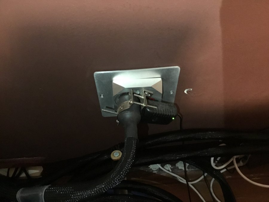

ולגבי חיזוק תקע אמריקאי בשקע ראשי דווקא לsine יש אחלה פתרון - מחזיק שקע כבל.
אני הרכבתי כזה ופתרתי את כול הבעיות של חולשת אחיזה בשקע ראשי.
אומנם במקרה שלי נאלצתי קצת לטפל בחיבור שקע לקיר - לא נורא - היום זה לא זז.
מצד שני יש בזה סוג של חיסרון - במקרה חרום - לא תוכלו לנתק מהר מהשקע אלע רק מצד המכשיר...
