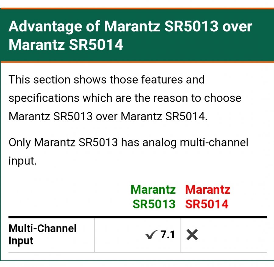

אגב, למה לא לקחת את ה 5013?
הוא משמעותית זול יותר ועל פי הציונים הוא לא פחות טוב, פחות קונקטיביות השאלה כמה זה משנה:
https://www.zkelectronics.com/compare/marantz-sr5014/usa/marantz-sr5013/usa/

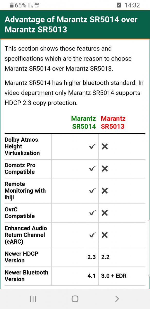

אם תקרא עוד קצת תראה תכונות שיש ב 5014 ואין ב 5013 וגם יש תכונה אחת שיש ב 5013 ואין ב 5014 .
אז תחליט מה חשוב לך יותר...

אוקיי, לא כ"כ מבין את כל המשמעויות.
דולבי אטמוס לא מעניין אותי, לא מכיר את שאר הפורמטים.
מה זה כניסות 7.1?

כמו שאתה רואה, יש כמה הבדלים בין הדגמים.

כניסות 7.1 זה אומר שאם יש פורמט סאונד שאין לרסיבר את המפענח שלו, תוכל לחבר את הפענוח לאותן כניסות.

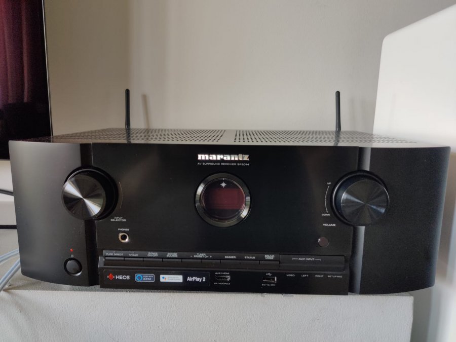

קניתי ביום חמישי את ה sr5014.

תתחדש.
אגב, חיצונית הוא נראה פצצה לטעמי.
שלח תמונה לחברים.

כן נראה סבבה.
