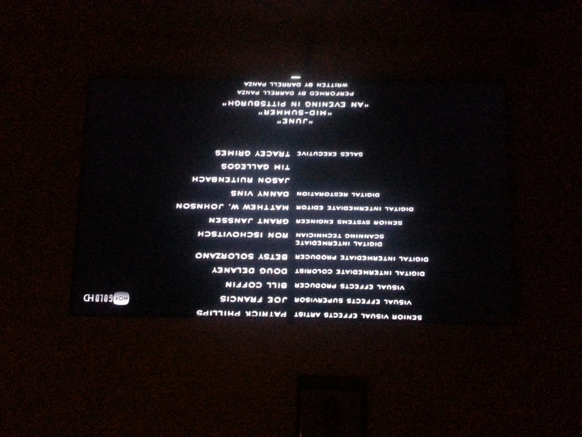

היה אצלי טכנאי של סמסונג שטען שלא מדובר בזליגת אור אלא בתאורה הרגילה של נורות הלד הממוקמות בצדדים .צריך לצין של שזה יותר בולט בצפייה מזוית כהה כלומר מעל מאה מעלות והרבה פחות בזוית ישרה.מצורפת תמונה
מה דעתך ?

באופן עקרוני, לא צריך להיות איזור בהיר יותר בצדדים, אבל בפועל, אור זולג מאחור אל קדמת הפאנל. כאמור, זו תופעה שכיחה במסכי לד היקפי רבים. במקרים בהם כתם האור חזק יחסית ומפריע לצפיה, אז המסך אמור להיות מוחלף באחריות.

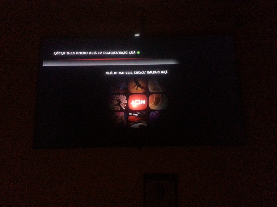

הנה איך זה נראה בתאורה אחורית 8.מה דעתך ? אתה רואה תקלה ? מדובר על f8000.

אם זה נראה כך במציאות אז אין בכלל שחור בתמונה... אבל, מניסיון שלי, המצלמה בטח הקצינה את זה בתמונה (כי היא חושפת לפרק זמן ארוך יותר מאשר העין).

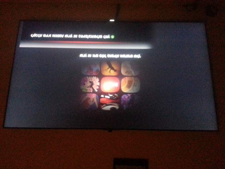

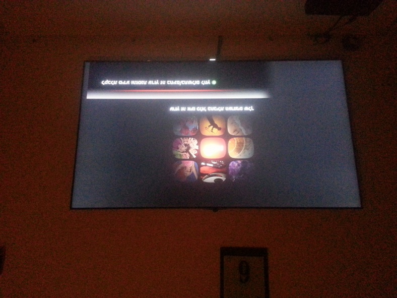

צרפתי שתי תמונות עם בהירות 45 ותאורה אחורית 10
בתמונה לא רואים אבל יש מעט בהירות בצד שמאל וימין אבל לא ברמה של התמונות הקודמות.מה דעתך ?

נראה בגדר הסביר.

אני לא יכול לשפוט את זה באופן מדוייק דרך תמונה. סה"כ נראה בסדר.
