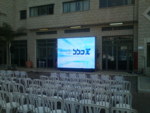

ומה זה ?
    KB 82.4 · צפיות: 546
g99999901
41
נו ומה זה ?
אתה מביא לי מסך שרק הובלה והתקנה ופירוק והחזרה 3000+
לא כולל השכרת מסך +ביטוחים ועוד ...
מה הקשר למסך ששאלה הבחורה ?
