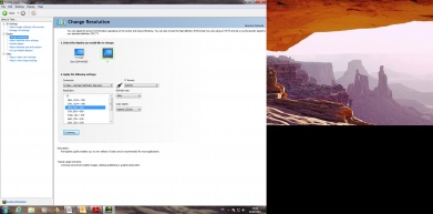

אני כבר שבוע ימים שובר את הראש למה לא עובד לי החיבור של המחשב לטלוויזיה ,
החיבור שאני משתמש הוא SVIDEO
התקנתי את כל התוכנות של הכרטיס מסך וניסית לשחק בהגדרות אך הוא לא קורא אותו
עכשיו יש לי טלוויזיה של PILOT נוספת 22 שבא אני מחבר וזה ישר קולט אותה ומראה את התמונה בלי שום בעיה אני לא מבין הרבה בהגדרות ואני לא מצליח להבין מה צריך לשנות בשביל שהוא יראה את אותה התמונה
הגדרתי במשך 4 ימים את הכרטיס מסך שלי שהוא GT8500 של NAVIDA
מה אני צריך לעשות איפה אני אמור לשחק בשביל שזה יעבדו
ראו תמונות מסך האם אני אמור לגעת פה או לשנות משהו תודה על עזרה

אני יעזור לך דבר ראשון חשוב מאוד לפי מה שאתה אומר יש לך יציאת HDMI בטלוויזיה אז למה את משתמש בחיבור כל כך נחות כמו S-VIDEO מה שאתה צריך לעשות זה לקנות כבל שבצד אחד הוא HDMI ולחבר אותו לטלויזיה ובצד שני הוא DVI אתו אתה מחבר לכרטיס מסך במקום אתה תראה את הכל בטלוויזיה בלי שום סיבוכים וכמובן תראה באיכות HD מלאה כי HDMI ו DVI עובדים באותה שיטה מקווה שעזרתי אם בכל זאת אתה מעדיף להשתמש ב S-VIDEO ואני ממש לא ממליץ זו תהיה טעות חייך זה כמו שיש לך בבית מרצדס ואתה תיסע על פייט במקרה כזה אתה פשוט צריך להתקין דרייבר של הכרטיס מסך ודרך ההגדרות של התצוגה לסדר את זה מקווה שעזרתי

תודה בכל אופן זה הסתדר, ובאמת אתה צודק...
באמת אתה צודק רואים גרוע ביותר ,
