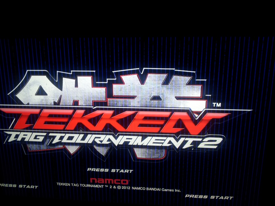

יש לי מסך טלוויזיה של חברת lg מסוג led בגודל של 42 אינץ" חדשה. לפעמים יש פסים סגולים לאורך המסך והדבר קורה רק בשידור דרך חיבור ה hdmi בנוסף יש רעש סטטי כשהווליום מהטלוויזיה מוגבר ואין סאונד של השידור. זה מתרחש בכל החיבורים הקיימים של hdmi. כשאני מפעיל את התפריט של הגדרות הטלוויזיה אין כלל בפסים בתפריט אלא רק בשידור עצמו. מה יכולה להיות הבעיה האם תקלה במקלט הטלוויזיה עצמו או בעיה חשמלית כגון לולאת אדמה? אשמח לעזרה בנושא. צורפה תמונת מסך להמחשה. 20121030_005214.jpg20121030_005214.jpg

האם המסך מחובר לממיר של הוט?

ממיר של יס מקס טוטאל

אם אתה מנתק את כל כבלי ה- HDMI מהמכשיר, זה עדיין קורה? אני מניח שיש טיונר DTT במכשיר, תבדוק אם התופעה עדיין מוצגת שם (כה- HDMI מנותק לגמרי).

ניתקתי את כל חיבורי ה hdmi וחיברתי דרך av ועדיין התקלה מופיעה. יש לטלוויזיה מקלט של הערוצים החינמיים דרך אנטנה אם זו הכוונה ל ddt

לזו הכוונה ב- DTT, האם זה מופיע גם שם?

האמת היא שלא ניסיתי כי אין לי אנטנה..איך זה קשור אם אפשר לדעת?
