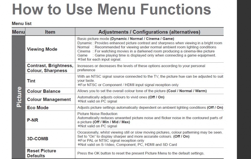

שלום גיא
אני בטוח שאפשר לבטל את התופעה הזאת.
בחוברת הפעלה של המכשיר שלך מוזכר משהו על הנושא הזה.
מצ''ב תמונה של המדריך -
נסה לבטל את האופציה של ECO MODE והעבר את התכונה למצב OFF .
מקווה שזה יעזור.
    KB 165.3 · צפיות: 368
גיא_ב
יעקב תודה רבה עבור ההשקעה...
מצב Eco Mode כבוי אצלי.
גם אני חשבתי בהתחלה שזה המצב שעושה את התופעה הזאת אבל לצערי זה לא. דר"כ Eco Mode הוא במצב OFF בברירת מחדל.
בכל מקרה תודה רבה על העזרה.
http://www.eurocomdc.co.il/?CategoryID=178&ArticleID=781
בדף של הנתונים של המכשיר יש פונקצייה שנקראת Contrast Automatic Tracking System
ולפי דעתי זו הפונקצייה שגורמת לדבר הזה. אין בתפריט שום דבר שיכול לבטל את זה וזה ממש חבל שפנסוניק לא חשבו על זה מראש...
