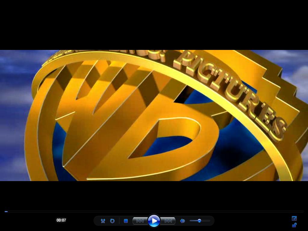

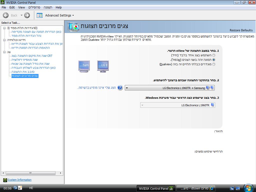

התקנתי את הדרייבר של NVIDIA והגדרתי בו תצוגה של תמונה זהה בשני צגים (שכפול) (תמונה מס' 1). הבעיה היא ככאשר אני פותח סרט במדיה פלייר למשל, הסרט בLCD יופיע לי בדיוק כמו במחשב, עם שני הפסים השחורים מעל ומתחת. כלומר, המסך הרחב של ה LCD פשוט לא בא לידי ביטוי, ובמקום שהסרט הרחב יוקרן במלואו על המסך הרחב, התמונה פשוט נמתחת לצדדים (תמונה מס' 2).

liorkoren
19,855
666
הבעיה במצב CLONE (שכפול) היא שהאות לשני המסכים זהה ברזולוציה שלו.
על מנת לנצל את רזולוציית הטלויזיה, עבור למצב EXTENDED ותגדיר למחשב את הרזולוציה הטבעית של הטלויזיה.
danabi1
6
למה אתה מתכוון EXTENDED ? יש לי 3 אפשרויות: יחיד, שכפול ו DUAL VIEW (שזה בעצם מסך אחד ארוך).
עכשיו, הבעיה היא גם בבחירת הרזולוציה:
הרזולוציה שהכי נראית לי מתאימה ומלבנית מספיק היא 720*1280 אבל רשום לי בLCD שהרזלוציה הזו לא נתמכת.
ברזולוציה 1024*768 נוצרת הבעיה הזו שתיארתי למעלה.
ולכן זנ משאיר אותי רק עם רזולוציה של 768*1280. האם זה טוב?
האם אם הייתי מחבר בHDMI לDVI ולא בVGA, הרזולוציה 720*1280 הייתה נתמכת?
תודה
liorkoren
19,855
666
הכוונה היא ל- DUAL VIEW
הרזולוציה של המסך שלך היא 1366X768 וזה מה שצריך לבחור.
danabi1
6
אוקיי, עשיתי את זה.
אבל כשאני מקרין סרט, ומגדיל אותו על מסך מלא, אני רואה אותו רק במסך מחשב.
הLCD נהייה בעצם מסך המשך למסך מחשב, והקרנת הסרט לא משפיעה עליו.

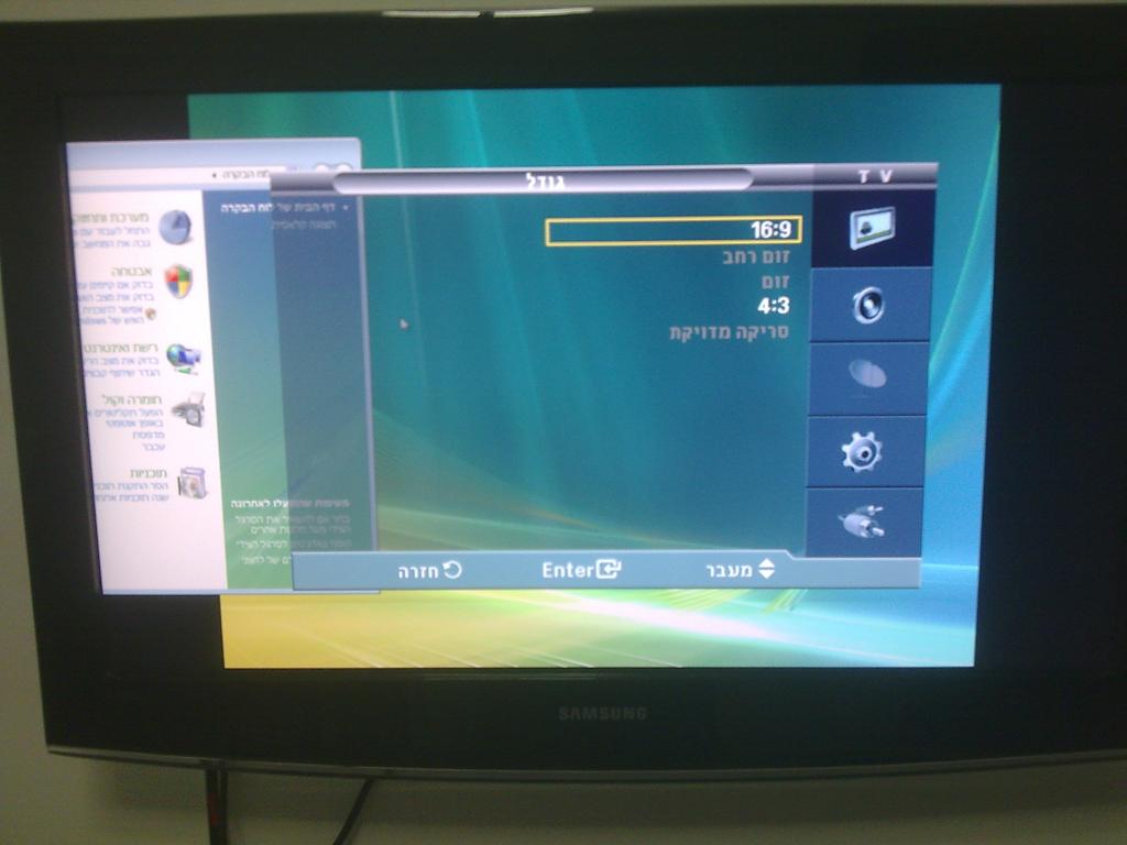

עכשיו, אחרי שחיברתי הטלויזיה (samsung a450) למחשב באמצעות VGA, נכנסתי לתפריט התמונה בטלויזייה -> אפשרויות תמונה -> גודל: אבל האפשרות "סריקה מדוייקת" מסומנת באפור ולא פעילה. (מצורפת תמונה)
האם הכוונה של "סריקה מדוייקת" היא NR? האם אני מסתכל במקום הנכון?
ולמה האפשרות לא פעילה?
תודה

liorkoren
19,855
666
ומהי הרזולוציה המוגדרת במחשב?
danabi1
6
למסך מחשב - 1024*768
לטלויזייה - 1360*768
liorkoren
19,855
666
תשמע, לגבי תמונת הסרט שצרפת בהודעה הראשונה, זה נראה תקין לחלוטין...
פשוט, מדובר בסרט בפורמט רחב במיוחד של 2:35, זה יותר רחב מ- 16:9 והסרט אכן מוקרן במלואו על המסך.
danabi1
6
כן, זה ברור לי שיש סרטים שגם במסך הטלויזייה אני עדיין אראה פסים שחורים, למרות שהמסך רחב. בנושא הזה כבר הסתדרתי, הגדרתי את הטלויזייה על רזולוצייה 1360*768, והרבה סרטים מוקרנים על כל המסך.

liorkoren
19,855
666
זה לא תמיד אפשרי דרך VGA, בחלק מהמסכים זה אפשרי רק דרך HDMI ובאחרים רק דרך VGA.
