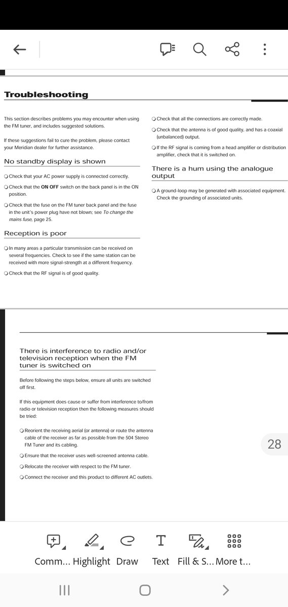

מעניין, אצלי הקליטה ברוב התדרים השתפרה בחודשים האחרונים ( אפילו כאן תרבות 104.9 חוץ מהבעיה שלעיתים בטעות אני שומע איזה גרבוז שעולה ומברבר...) . יש חד משמעית השפעה של חשמל ברשת על ה fm. גם לי יש טרנספורט סמוך לרדיו ניסיתי מה שאמרת, הדלקתי כיביתי, לא השפיע. אבל לעיתים נורות לד במסדרון של הבית גורמות לרעש או טלויזיית הפלזמה שמעל לרדיו. ממש ניתן לבדוק כמו שציינת. הסתקרנתי, הצצתי ברשת בחוברת של הרדיו. אכן, יש שם התייחסות לאנטנה ולשקע חשמלי משותף. ומעניין שגם מתייחסים לטלויזיה כגורם אפשרי, כפי שחוויתי בעצמי מספר פעמים.
