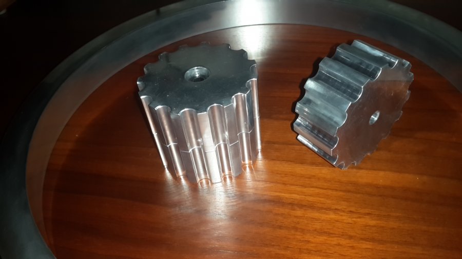

Audiozip T-Clamp

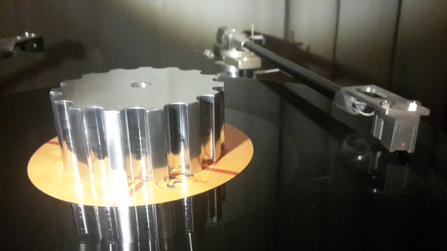

ה T-Clamp הנה משקולת ייצוב, הידוק ושיכוך למרכז התקליט, המתיישבת על ציר פלטת הפטיפון.
הדגם קיים בשתי גרסאות, קלה וכבדה, בהתאם ליכולות הפטיפון שברשותכם.
המשקולת עשויה אלומיניום 6061, (זהה לטבעת הT-Ring) למניעת היענות שונה באופן שיכוך הרעידות,
ונוחה מאוד לאחיזה.
משקל דגם הבסיס 300 גרם, אשר ניתן להכפלה בקלות,
ע"י משקולת שנייה המתחברת באופן מודולרי להברזת המשקולת התחתונה.

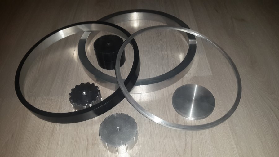

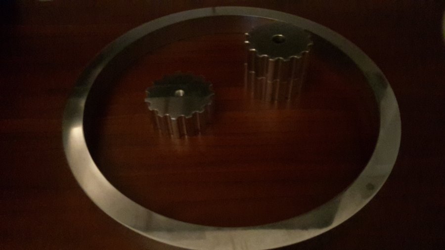

Audiozip T-Ring
ה T-Ring, הנה טבעת שיכוך ייצוב הידוק ויישור מתכתית, אשר מונחת על גבי השפה החיצונית של התקליט.
פעולת הטבעת היא כפולה:
במהלך הפקת הצליל בפטיפון, אשר מתבצע תוך הרעדת המחט ע"י השינויים בחריץ התקליט, נוצר רעד נלווה בתקליט עצמו. כמו כן, במהלך הסיבוב מעבירה הפלטה רעידות נלוות מעצם פעולתה אל התקליט. רעד זה, מייצר רעש הנלווה אל הצליל המקורי, וגורע מאיכותו. הוספת משקל ע"י טבעת שיכוך חיצונית אשר מונחת בצימוד ישיר לתקליט, משפרת את יכולת פיזור הרעידות בפטיפון, ובכך מפחיתה מאוד את הרעד הנלווה.
בונוס נוסף מתקבל מתוספת המשקל אשר מסייעת ליישור פני השטח במקרים של תקליטים עם עקמומיות קלה. (תקליטים עם עקמומיות ללא צימוד, מייצרים פני שטח עם זווית משתנה ביחס למחט, ובכך משפיעים לרעה על האזימוט)
התוצאה באה לידי ביטוי בצליל נקי, שקט ומדויק יותר באופן משמעותי, והשיפור באיכות, בולט מאוד בהאזנה. מהות השיפור הנה לכל אורך טווח התדרים, באס הדוק, מידריינג' מוגדר, וגבוהים צלולים.

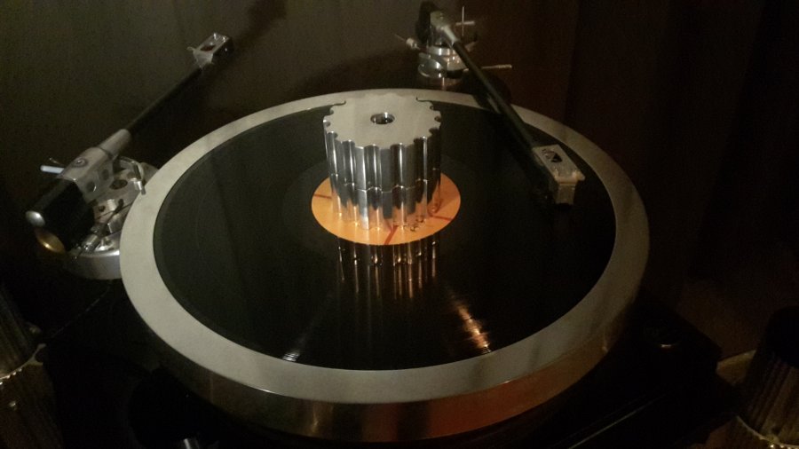

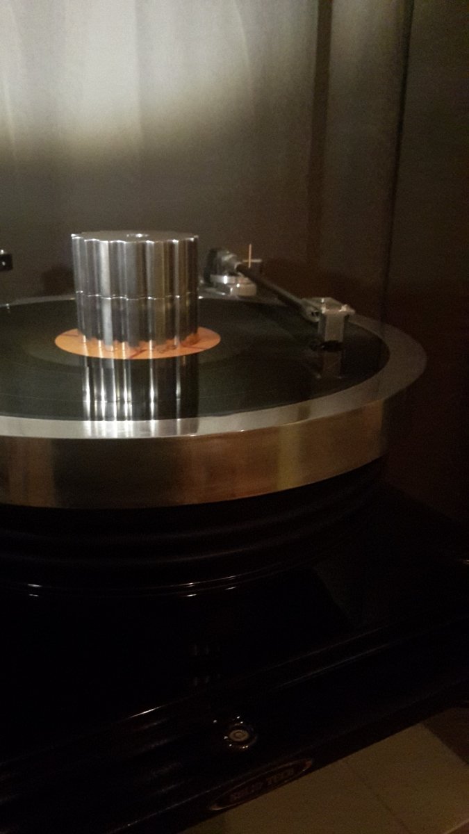

לאחר בחינה מעמיקה של מגוון חומרים אפשריים, חתכים ומשקלים שונים, ולאחר פסילת אבות טיפוס רבים שנמצאו לא מתאימים למטרה, במסגרת מבחני ההאזנה נמצא אלומיניום 6061 במשקל 1.4ק"ג כחומר המתאים ביותר למטרה. האלומיניום מאפשר הגעה למידת משקל וקשיחות מתאימות, ותכונת שיכוך מכאנית יעילה, שבאה לידי ביטוי בנטייה נמוכה לרעד עצמי.
שילוב המשקולת והטבעת, מיועד באופן עקרוני לפטיפונים מבוססי שיכוך מסה, בעלי מערכת הנעה אשר מסוגלת לתמוך בתוספת המשקל הכללית (2.0ק"ג).
הערות טכניות:
מידת הגובה האפקטיבית של הטבעת היא 27מ"מ, ולכן מתאימה לשימוש על פלטות גבוהות יחסית. מידת העובי האפקטיבית הנה 17מ"מ, וזהו הרווח המינימלי הדרוש בין היקף פלטת הפטיפון וקצה תושבת קנה הזרוע (Arm-rest).
לא כל התקליטים שווים במידת הקוטר שלהם. במהלך השנים, הודפסו תקליטים בקטרים שיכולים להשתנות בטווח של חלקי המילימטר, בהתאם למידת ההקפדה של היצרנים השונים. חלקם קטנים מעט מהסטנדרט, (ואז אין לטבעת שטח פנים מספק לאחיזה), וחלקם גדולים מעט מהסטנדרט (ובמקרה זה יחרוג התקליט ממסילת המרכוז). המידה הסופית נבחרה לאחר בדיקת התאמה מעמיקה עם כמות נרחבת של הדפסות שונות, מתקופות שונות וממגוון רחב של יצרנים ושנים. בתקליטים חדשים של חברות הפקה ששמות דגש על איכות צליל אודיופילית, (Analogue Productions, Speakers Corner, Mobile Fidelity ודומיהם) סטנדרט הייצור טוב מבעבר, וכל כותר מתוצרתן שנבדק, התאים בצורה מדויקת לשימוש עם ה T-Ring.
