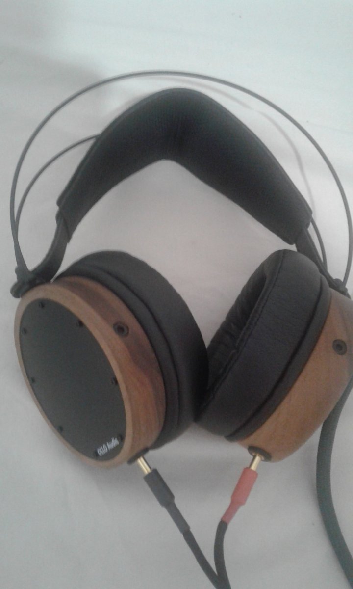

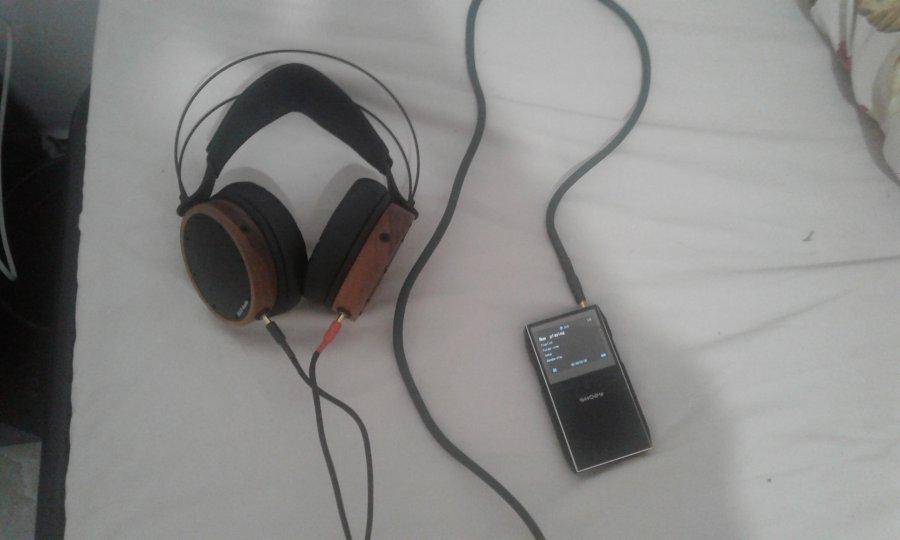

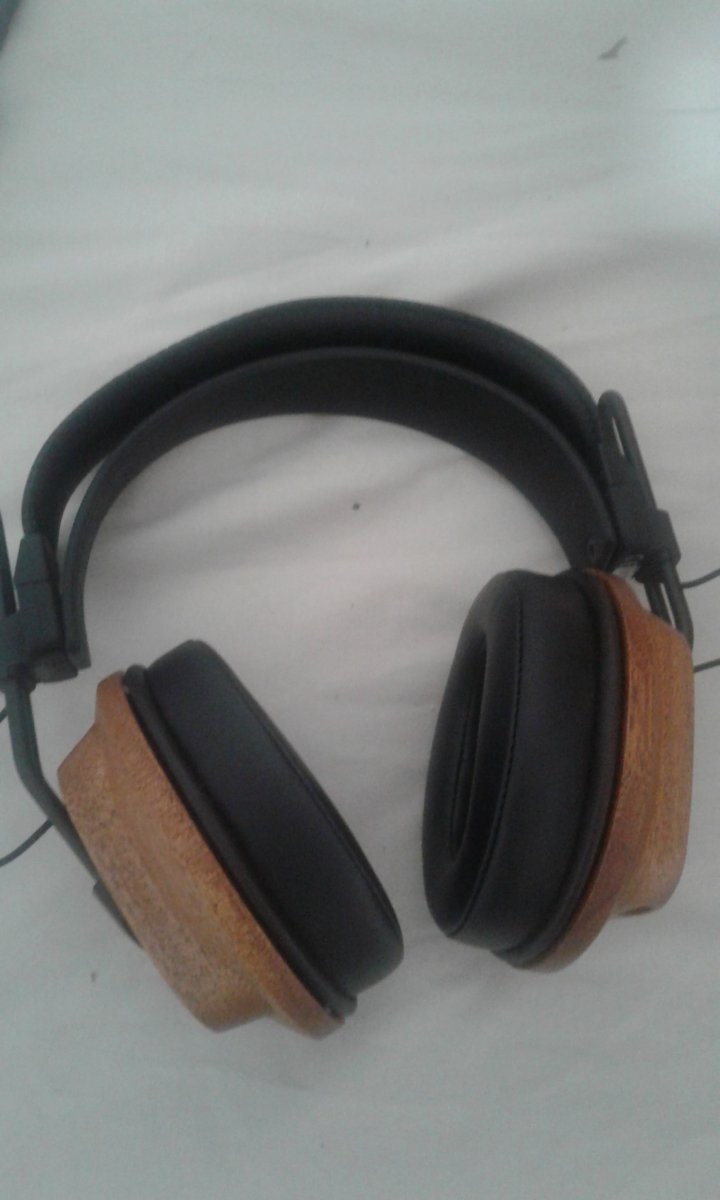

אני מצטרף בחום להמלצה על הollo והפוסטקס t60 שניהם נשמעות מעולה .היה לי גם את הmaze99 ואין שום השוואה ביניהם מבחינת סאונד לדעתי.מבין השניים מבחינת נוחות הollo מנצחת ובגדול. יש לה קשת נוחה ביותר .היא קלת משקל וגם יפה...והסאונד במיוחד אם תרכוש כבל משופר הוא מופלא ביחס למחיר השפוי של האוזניה יש בה כל מה שבקשת במה מצוינת פירוט צליל ניטראלי וטבעי .הנה הollo:
וזו הפוסטקס:
